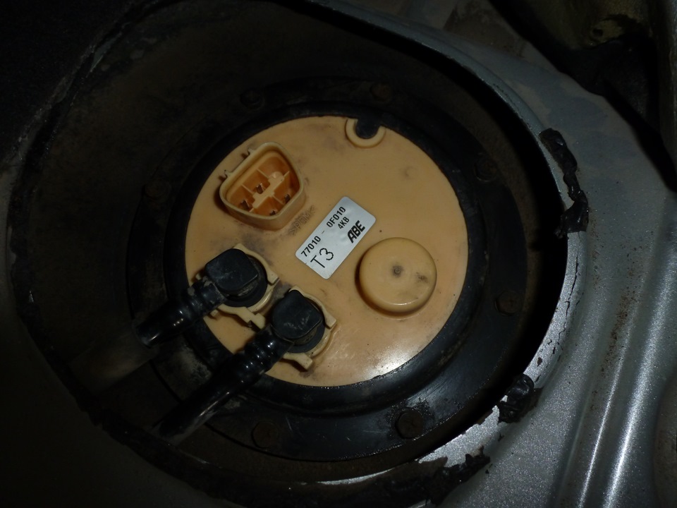

да, он находится в баке. Чтобы добраться до него нужно снять крайнее сиденье второго ряда, снять ковер. 2) обнаруживаем люк и открываем его 3) открыв люк и вытаскиваем его
Местонахождение топливного фильтра
вытаскиваем
топливный фильтр
вытаскиваем
топливный фильтр
