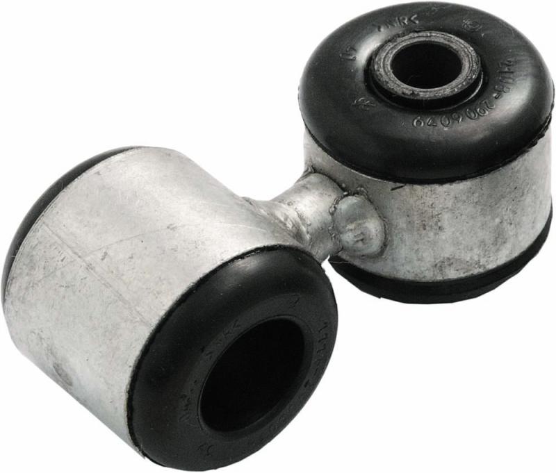

Стойка стабилизатора («яйца») Лада Калина
Стойка стабилизатора («яйца») Лада Калина. Как на ВАЗ-2108-2115, вместо дорогостоящих шарниров здесь применяются резиновые или полиуретановые втулки

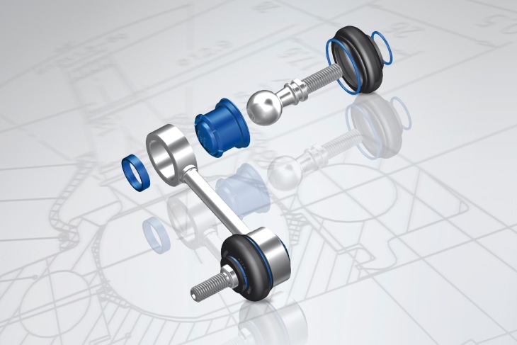

Устройство стойки стабилизатора шарнирного типа

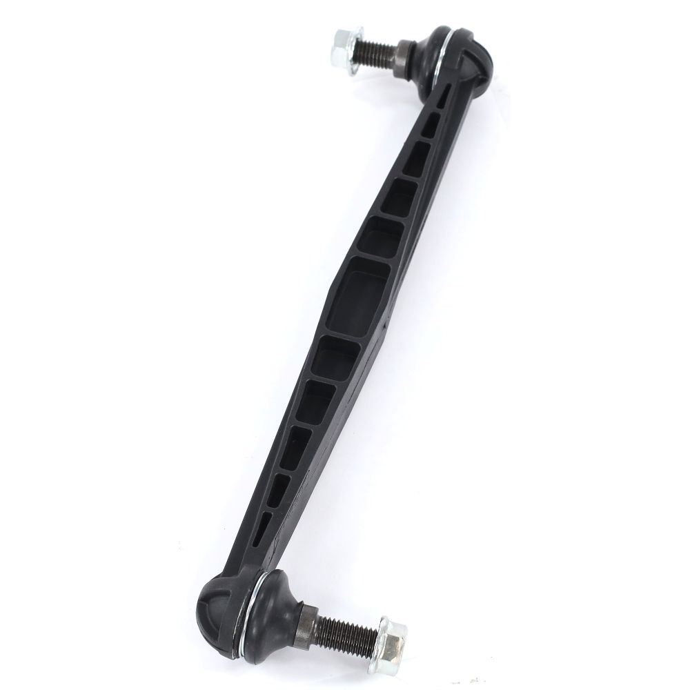

В современных легковых автомобилях практически всегда можно встретить только шарнирные стойки. Конструкция шарнира представляет собой шар с «пальцем», а также «гнездо», в корпусе которого содержится смазка. Сам «палец», как правило, и запрессовывается в «гнездо». У разных производителей есть свои материалы для «гнезда»: кто-то делает пластиковые, а кто-то металлические. Сложно сказать точно, что более надежное. Пластмасса не поддается коррозии, а металлический шарнир после долгой стоянки в сырости может разрушиться, приведя в негодность весь механизм. При этом пластик от повышенных нагрузок или перепадов температур элементарно трескается, также выводя из строя все шарнирное соединение. Но во всех случаях риск поломки особенно велик, если порвался пыльник. Это специальная защитная резинка, оберегающая шарнир от грязи, песка и влаги.
Стойка стабилизатора пластиковая
Пластиковая стойка стабилизатора Chevrolet Aveo (T300)

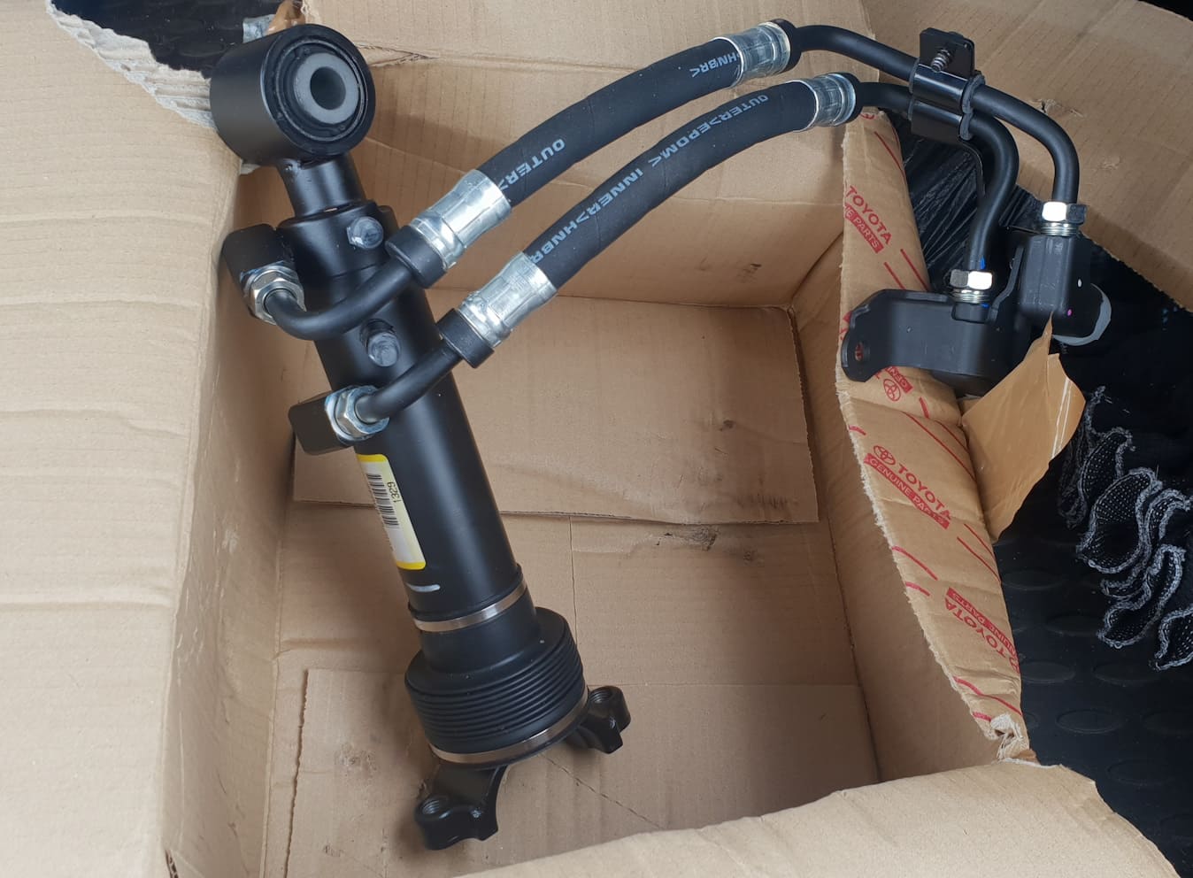

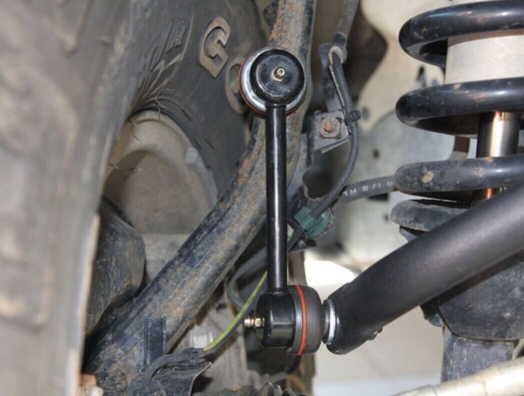

Кстати, многие наверняка не знали, что существуют даже электроуправляемые системы подвески, которые благодаря блоку управления в нужный момент изменяют жесткость стабилизатора. Как правило, такие механизмы применяют на дорогих моделях. В частности, на некоторых внедорожниках система позволяет даже изменять геометрию (то есть длину) самой «косточки» — превращая ее уже в аналог стойки амортизатора. Это сделано для того, чтобы на ровной дороге за счет «зажатого» в штатном положении стабилизатора приблизить управляемость к легковым машинам, а на бездорожье «разжать» его, увеличив свободу действия для других элементов подвески. Это важно при преодолении серьезных неровностей, когда требуются большие ходы подвески — чтобы не допустить диагонального вывешивания машины.
Стойка стабилизатора с системой KDSS
Стойка стабилизатора с системой KDSS на Toyota Land Cruiser Prado

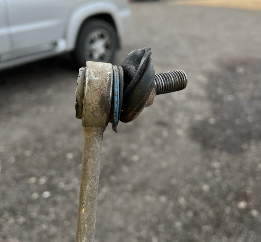

Так как сам по себе прут стойки стабилизатора погнуть или сломать довольно сложно (исключение — пластиковые стойки, которые применяют на некоторых современных легковушках немецкого и французского производства), то в большинстве случае неисправности связаны с именно с шарнирными механизмами. Одна из первых проблем — это разрушение пыльника, из-за чего шарнир забивается и изнашивается. Не менее частой проблемой также является банальное стирание наконечника на «пальце» (шар). В итоге он бьется в «гнезде», постепенно разрушая его.
Сломанная стойка стабилизатора
Вышедший из строя шарнирный элемент

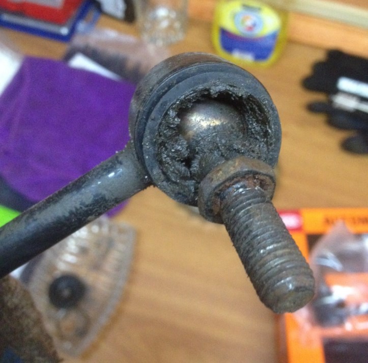

Сам по себе ремонт шарниров несложный и их восстановлением занимаются умельцы в большинстве крупных городов. Однако с учетом затрат покупка совершенно новой детали обходится гораздо дешевле. Поэтому проще заменить стойки стабилизатора на новый механизм. Впрочем, в некоторых случаях (особенно на дорогих автомобилях, где стоят качественные недешевые детали) имеет смысл вовремя заменить защитный пыльник, тем самым предотвратив преждевременный износ шарниров. Гораздо реже из строя выходит задняя (пластиковая либо жестяная) «заглушка», которая обеспечивает надежную фиксацию шара в «гнезде». Но замене она не подлежит.
Грязь под пыльником стойки стабилизатора
Грязь под пыльником стойки стабилизатора также привели к износу шарнира

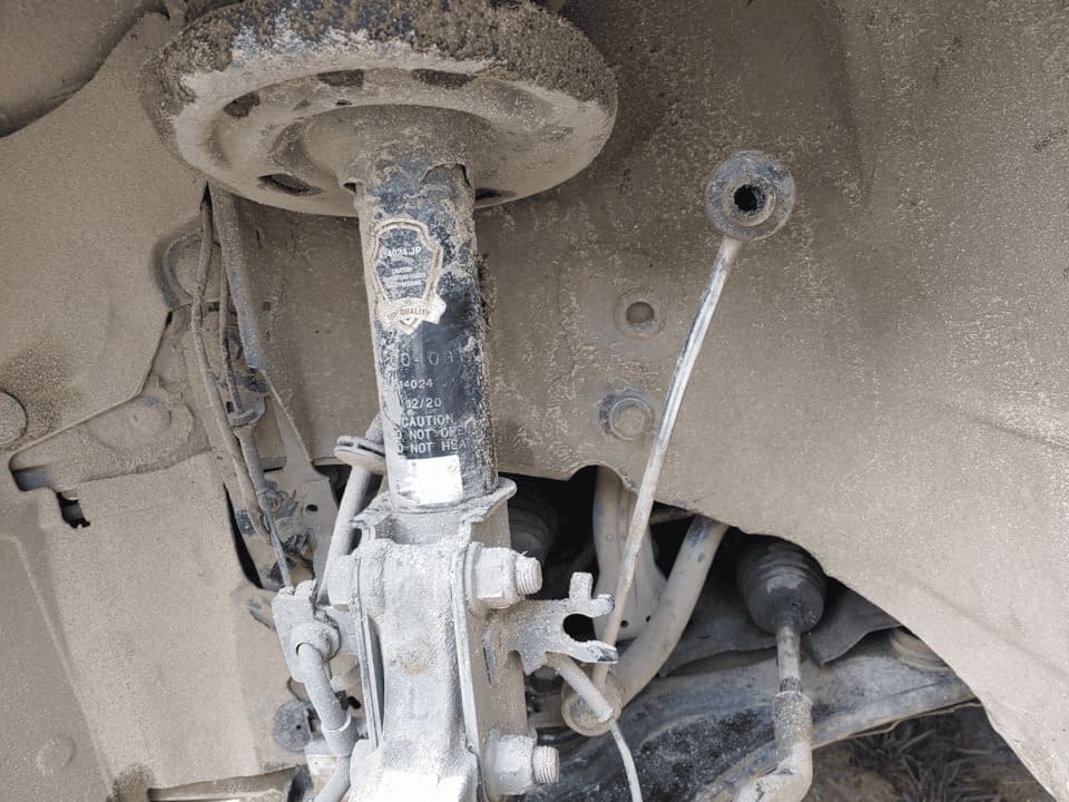

2. Второй способ несколько «технологичнее»: вам предстоит до упора вывернуть колеса в сторону. Таким образом, открывается прямой доступ к стойке, можно увидеть ее визуальное состояние и в некоторых случаях даже проверить люфт рукой. Наиболее эффективен этот способ, когда помощник будет качать машину в стороны.
Последствия сильного удара на Renault Logan: стойка стабилизатора погнута, верхний шарнир вырван из гнезда

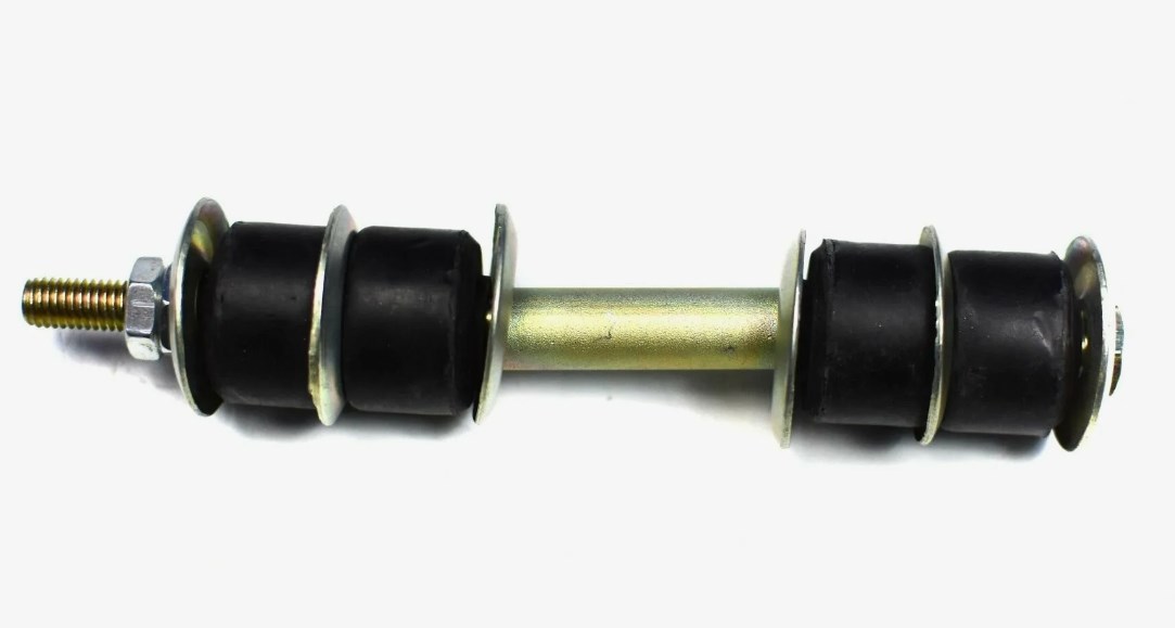

Стойка стабилизатора простейшего втулочного типа на Great Wall Deer
Если же на автомобиле установлены стойки устаревшего втулочного типа, то определить их износ куда проще. Достаточно просто посмотреть на них визуально: если резина заметно «подъелась», можно поменять просто одни втулки.

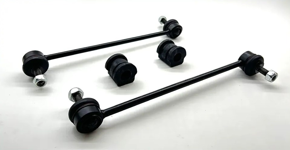

Комплект втулок и стоек стабилизатора Volkswagen Polo Sedan
