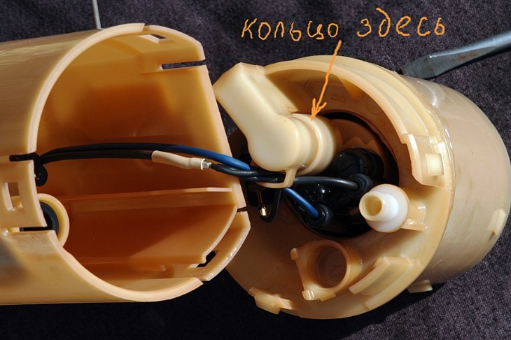

Фильтр расположен под задним сиденьем. Для того, что подобраться к нему, нужно снять сиденье, выкрутить крышку на 4 саморезах. Далее обнаруживаем топливный насос, вытаскиваем его — там и фильтр.
Оригинальный топливный фильтр — Mitsubishi MN135734
