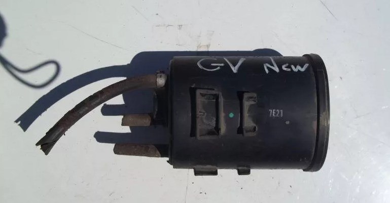

проблема может быть в Адсорбере.
Да и с чего взяли, что EGR, форсунки, топливный фильтр, катализатор следует исключить?
Адсорбер
