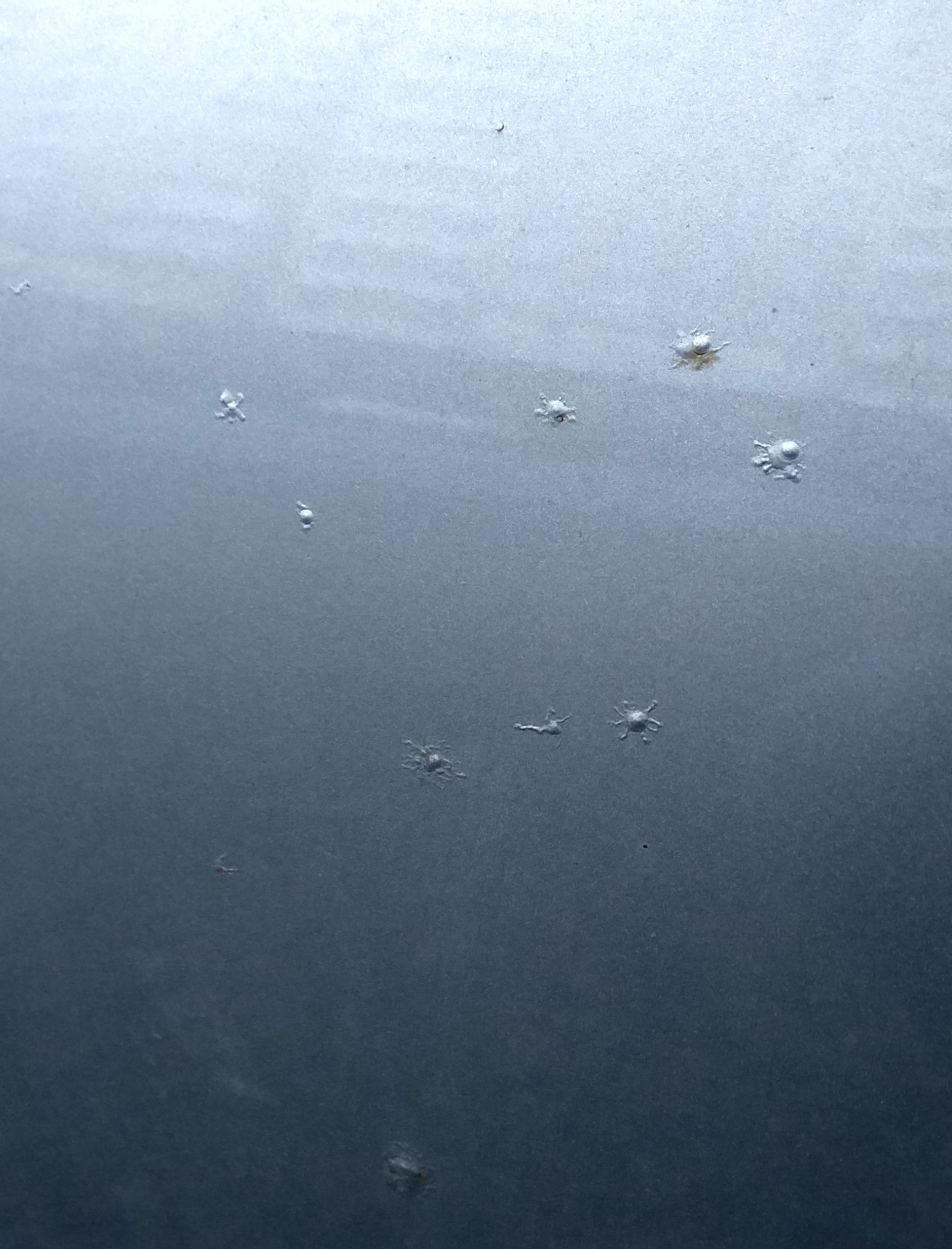

Игорь Романов 7 лет назад 1 645 Datsun mi-DO Кузов Считается ли вздутие краски сквозной коррозией? На фото, является ли коррозия под ЛКП сквозной? Вздутия на левой передней двери.
Фото нету, но если вздутие есть — это уже плохо.
Выложил фото на яндексе — https://yadi.sk/i/GDUnBsiVoOO5jg
Это после чего так? после покраски?
Нет. После 4х лет эксплуатации. ЛПК родное.
нужно вскрывать, чтобы увидеть последствия коррозии
Это сквозная коррозия, вот только могут подписать под результат воздействия агрессивной среды и механических повреждений (попадания гравия на лкп) и отказать в гарантии
Но попробовать пободаться можно, вероятно и перекрасят
У дилера вскрыли вздутия, определили сквозную коррозию. Дверь под замену.
