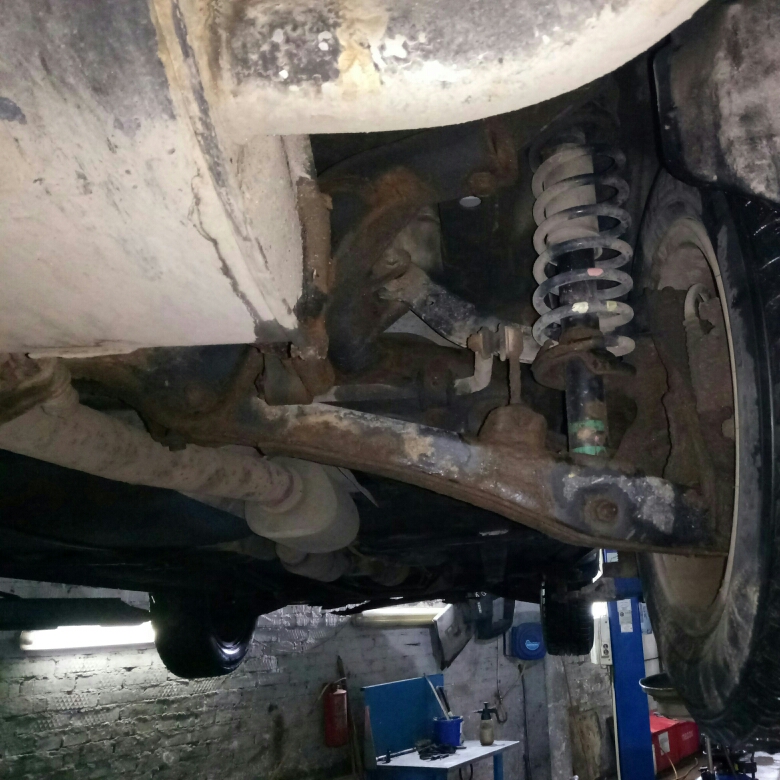

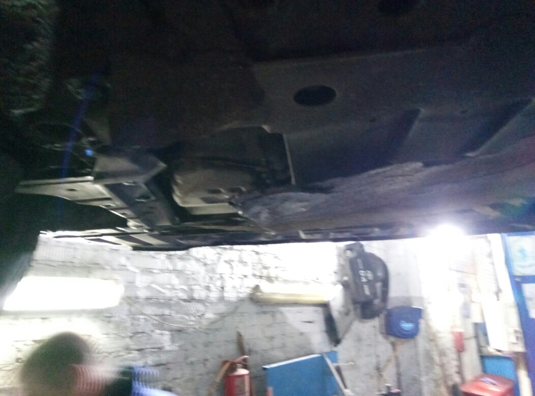

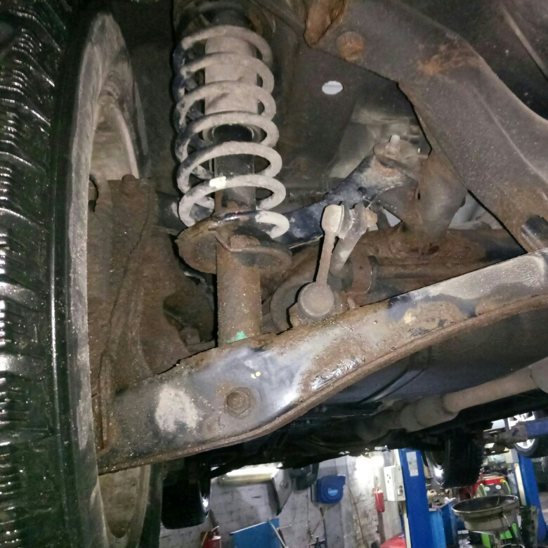

Повторно публикую свой вопрос, в прошлый раз не приложились фотографии. Здравствуйте! После десяти лет эксплуатации Lancer X (1.8, 2008 года выпуска) появился звук в заднем правом колесе на низкой скорости, напоминающий скрежет, как будто метал о метал тереться. На тормозном диске есть канава небольшая. ТО все своевременно делал. Никаких рекомендаций кроме замены сайлентблоков не давали. В сервисе сказали, что подвеска вся сгнила и всю ее надо менять, (рычаги продольные и поперечные, стабилизаторы, и рулевые тяги). Плюс подрамник, и не факт что смогут сделать, так возможно не смогут открутить все гайки. А также сказали, что на машине ездить нельзя. Есть у меня подозрение, что это банальный развод. Прилагаю фотографии задних колес и одного автомобиля на подъемнике, прошу по возможности оценить насколько сильна коррозия, и насколько прогноз соответствует истине и действительно требуется ли замена всей подвески. Заранее благодарю!
на мой взгляд ничего там не сгнило! просто коррозия пошла и все! обратитесь в другой сервис, пусть проверят от чего может идти скрежет
поняли ,что натрахаются с соединениями , вот и решил отфутболит таким образом
