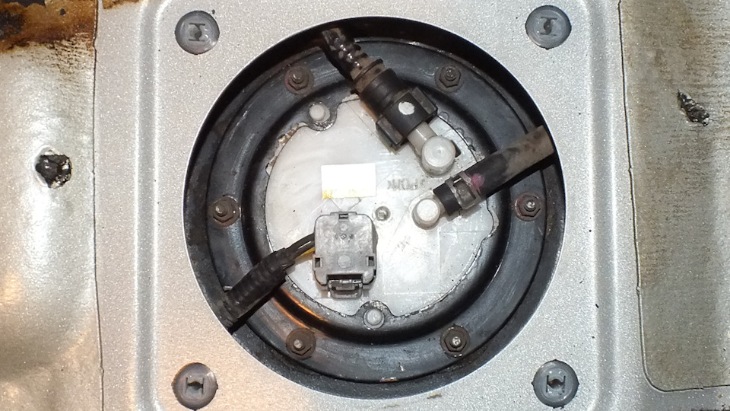

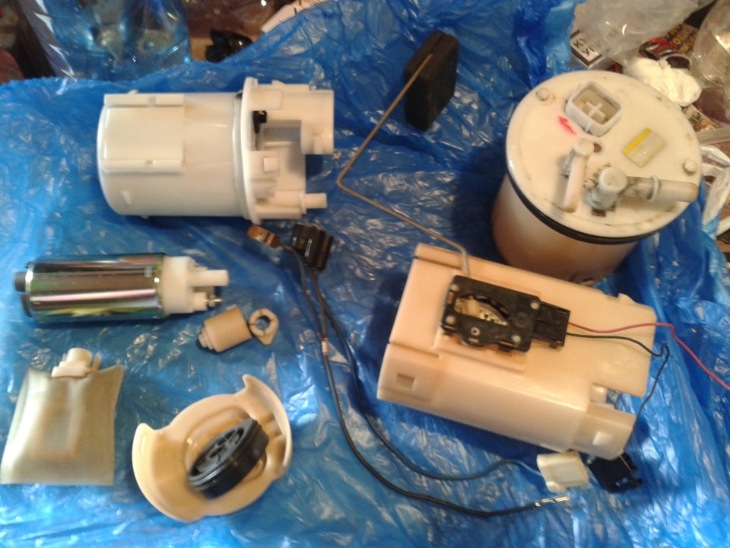

2) фильтр грубой очистки находится в топливном насосе под задним сиденьем. Его замена предусматривается каждые 100-120 тысяч км. Оригинальная деталь — MN135737 — фильтр топливного насоса.
