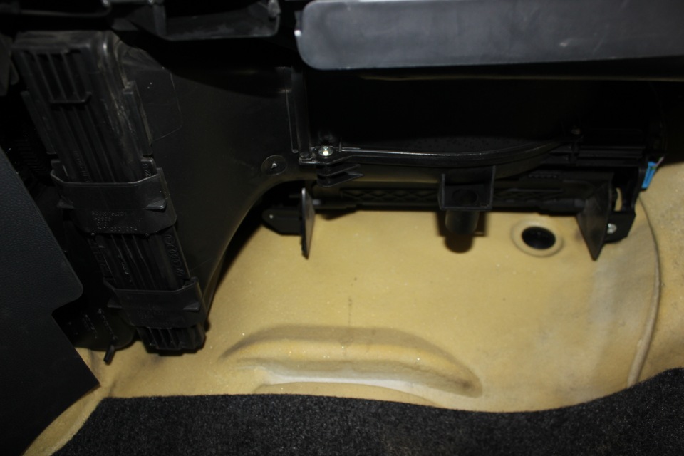

Сам фильтр салона расположен под бардачком. Схема такова:
1) Извлекаем крышку-защиту из пенопласта 2) Когда вытащили защиту, видим крышку фильтра, чтобы ее вытащить, нужно сдвинуть две защелки на ней в середину. 3) вытаскиваем держатель и тянем вниз. 4) вынимаем корпус фильтра, меняем старый фильтр на новый.
вытаскиваем защиту
Сдвигаем фиксаторы
Убираем держатель
Вытаскиваем корпус фильтра
Меняем фильтр
вытаскиваем защиту
Сдвигаем фиксаторы
Убираем держатель
Меняем фильтр
