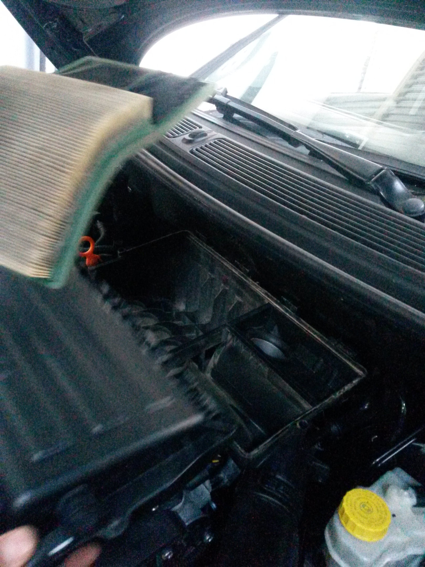

Заменить самостоятельно вообще нет проблем. Итак, вот схема
1) открываете капот, выше двигателя есть черный пластиковый корпус, так вот, он прикреплен саморезами,которые нужно открутить отверткой.
2) Откручиваем саморезы, отщелкиваем две клипсы сзади и вынимаем корпус, вытаскиваем фильтр, меняем его на новый.
3) Также нужно будет отсоединить маленький патрубок от фильтра к двигателю, не бойтесь, ничего не случится, если его отсоединить.
Процесс замены занимает 5-10 минут.
Открутить саморезы
Извлекли фильтр
