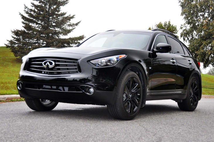

Японский кроссовер Инфинити QX70 с завода 18-ти и 20-дюймовыми легкосплавными дисками, в зависимости от комплектации.
Параметры колес:
265/60R18, ширина — 8J, вылет — ET50 5x114.3
265/50R20, 8J, ET50
Разболтовка — 5x114.3, диаметр ступичного отверстия — ЦО 66.1 мм
Еще варианты шин (незаводские):
285/55R19
265/45R21
