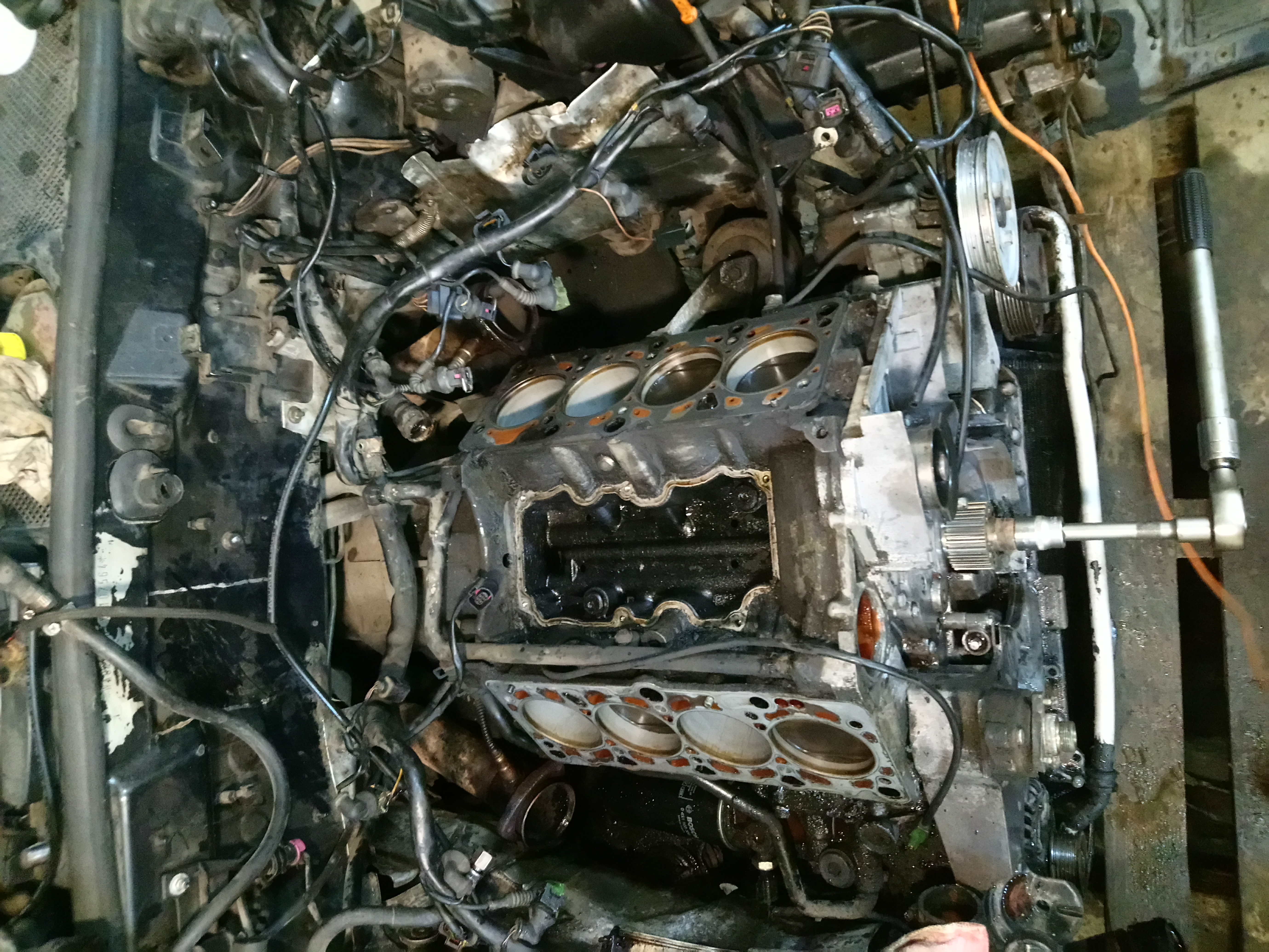

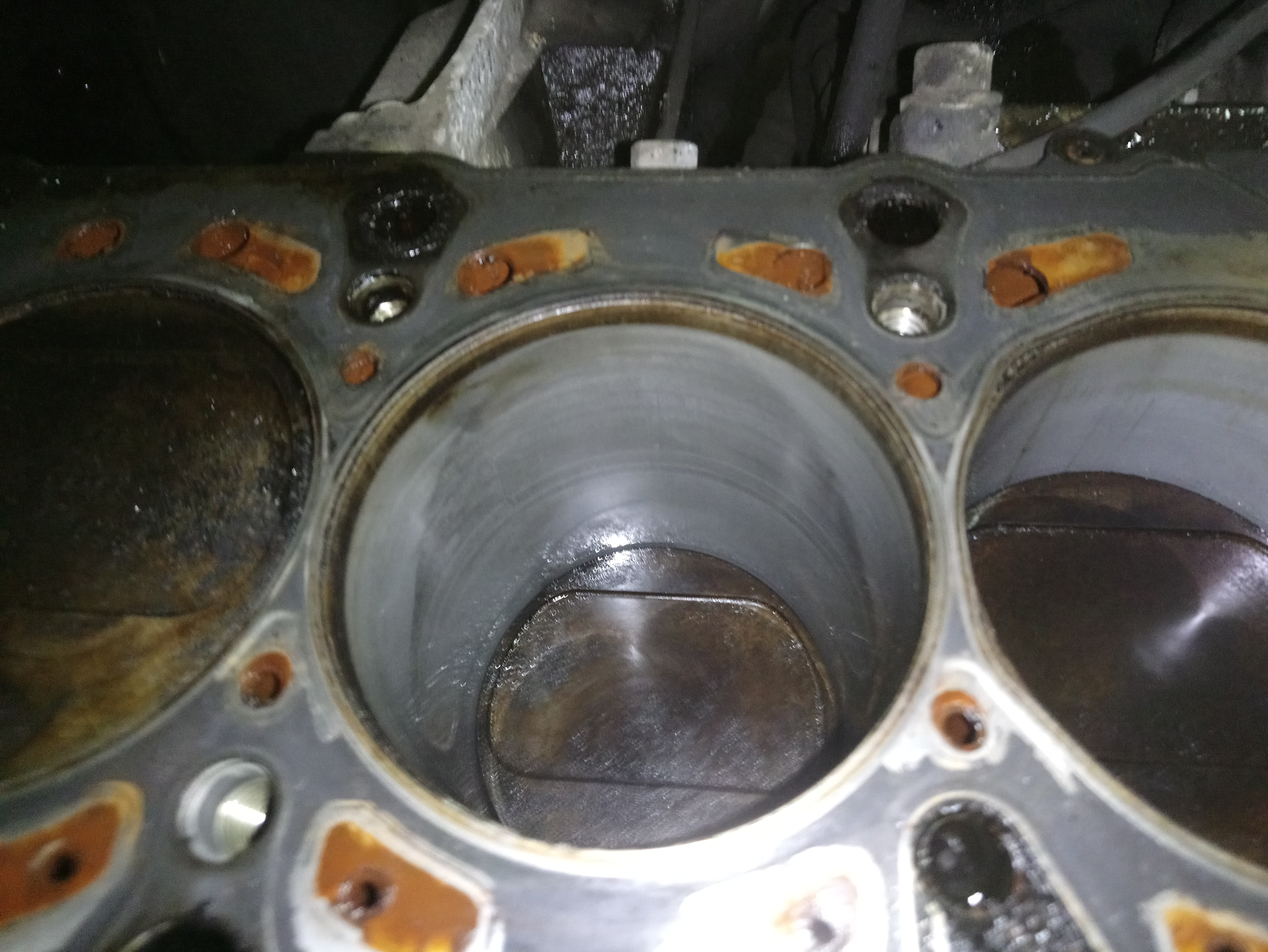

Добрый день, двигатель v8 ауди а6 с5, головы снял поддон тоже, хочу с помощью димиксида расшевелить кольца, мысль такая : греть феном по одному цилиндру, и заливать по 150г горячий димиксид ни при этом немного прокручивать каленвал, поможет такая процедура,? Кольца масло съёмные зашевелятся? Ну и по оконцрвке конечно все промыть бензином. Или лучше как советуют другие залить в цилиндры азелит и оставить на пару часов, а прим промыть бензином или киросином?
Это не серьезно. Если кольца вышли из строя, то просто поменяйте их, а не занимайтесь ерундистикой.
Зачем что-то раскоксовывать на уже разобранном двигателе — меняйте!
