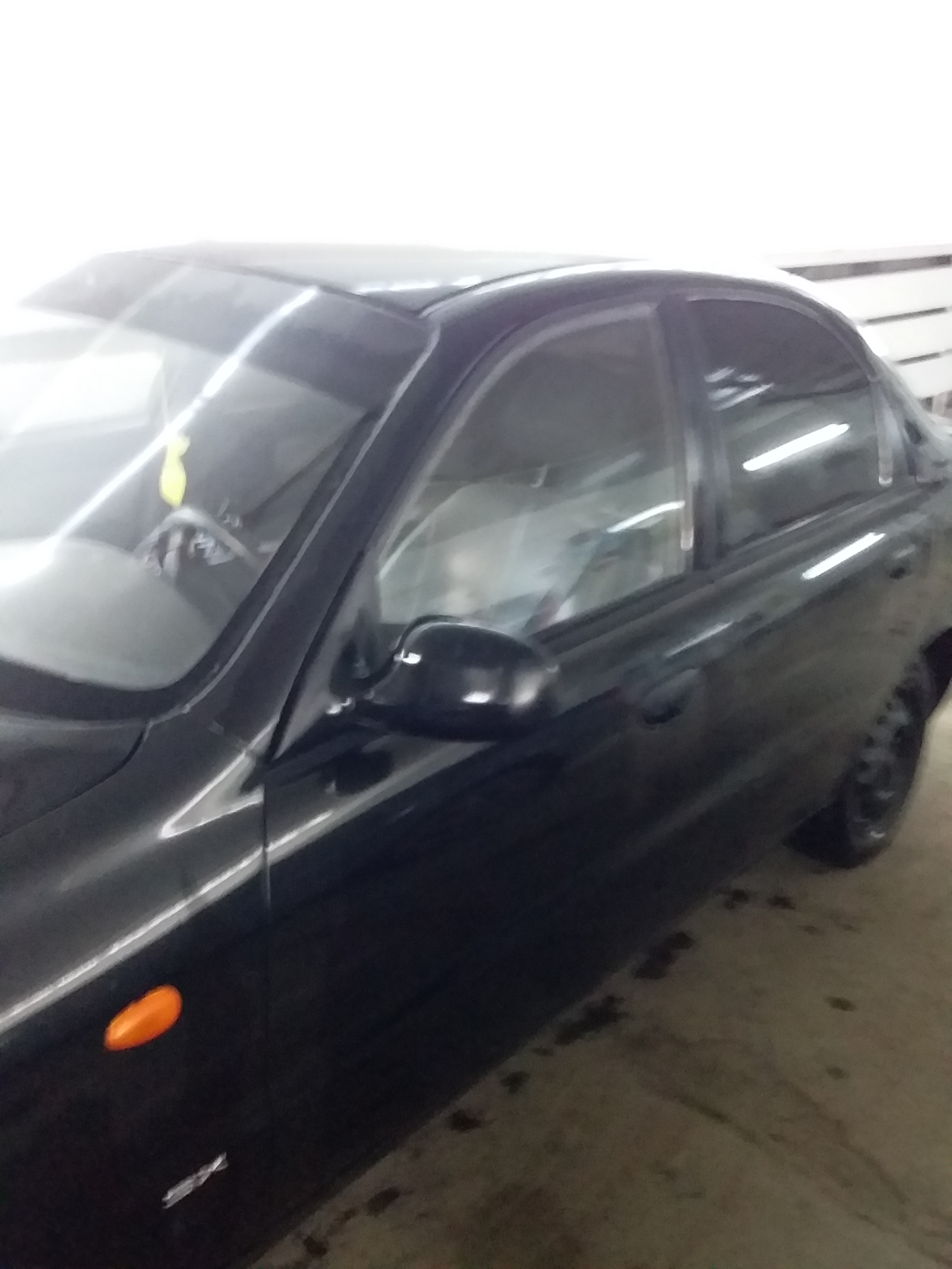

Здравствуйте!
CHEVROLET Lanos SX 2008 года выпуска,иногда,на холостом ходу,самопроизвольно увеличиваются обороты двигателя.Затем,менее чем через минуту,всё приходит в норму.Не могу понять-причину?Нечасто,но такое бывает периодически.Машиной доволен,я-третий владелец,слежу и ухаживаю за своим авто,(до этого были Пежо,BMW старенькие).Купил в другом регионе,2000 километров до дома доехал отлично!Хорошая "рабочая лошадка" Шевроле Ланос!
Заранее благодарю за ответ!
