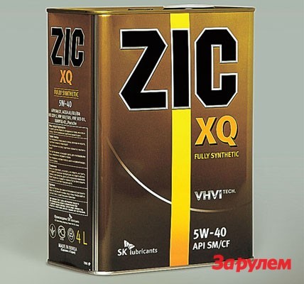

Производитель рекомендует использовать масла с такими спецификациями: моторное масло API SH, ACEA A1/A2/A3, SAE 5W-30, SAE 10W-30, SAE 10W-40, SAE 15W-40 (в регионах с холодным климатом SAE 5W-30, с теплым — SAE 15W-40). Трансмиссионное масло для механических коробок передач SAE 80W.
А какое именно уже зависит от кошелька и предпочтений. К примеру, знакомый использует ZiC API SN SAE 5W-40 — победитель теста декабрьского номера За рулем.

а что лучше залить зиг и поменять его через 8 тыс или роснефть и поменять через 4 тыс км
