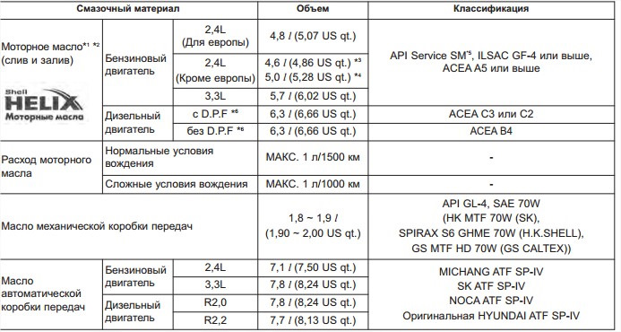

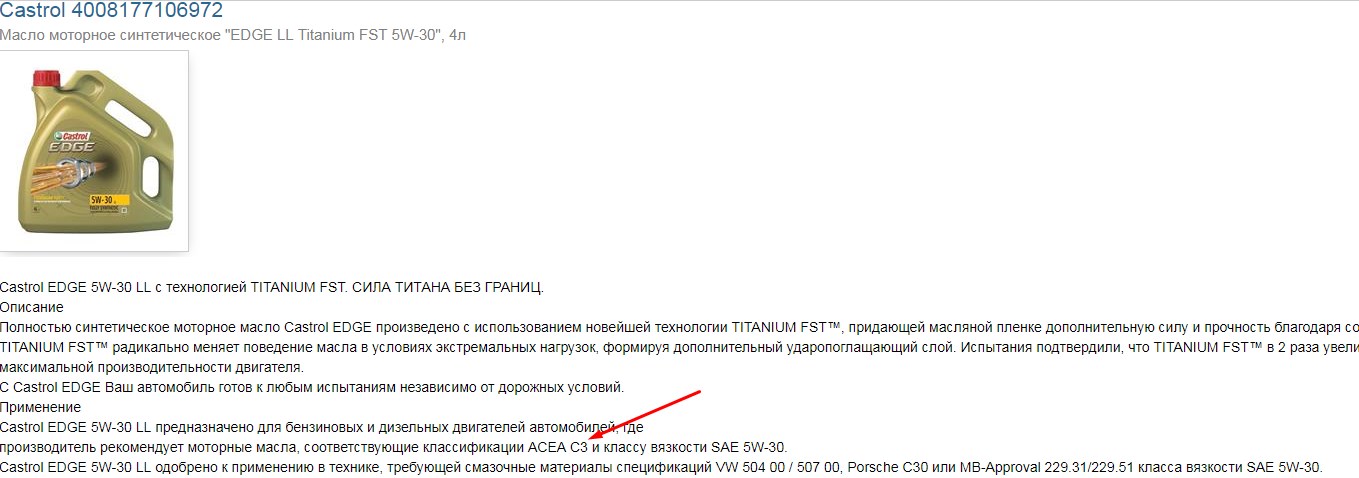

Да, смотрите по спецификации производителя с двигатель 2.2 CRDI нужно масло ACEA С3. А Кастрола, который заливает дилер как раз данная спецификация. Смотрите на фото.
