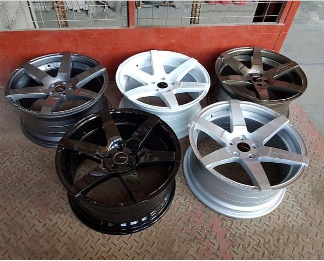

Альберт Асылбаев 7 лет назад 1 695 Hyundai Elantra VI (AD) 2016–н.в. Шины и диски Какие колеса R17-R18 подойдут на Hyundai Elantra 1.6 2016 года? Не очень в этом разбираюсь. Подойдут диски по заданным параметрам на Hyundai Elantra 1.6 2016год r17-18?
Альберт Асылбаев Hyundai Elantra VI (AD) 2016–н.в. Какие параметры диска и шин R18 идеально подойдут на Хендай Элантру 2017?

Родные параметры:
205/55R16 6.5Jx16 ET50
225/45R17 7.0J, ET53
Из тех что указано у вас могут подойти только те у которых вылет ET30 и то возможно будут сильно выперать из под колесных арок
