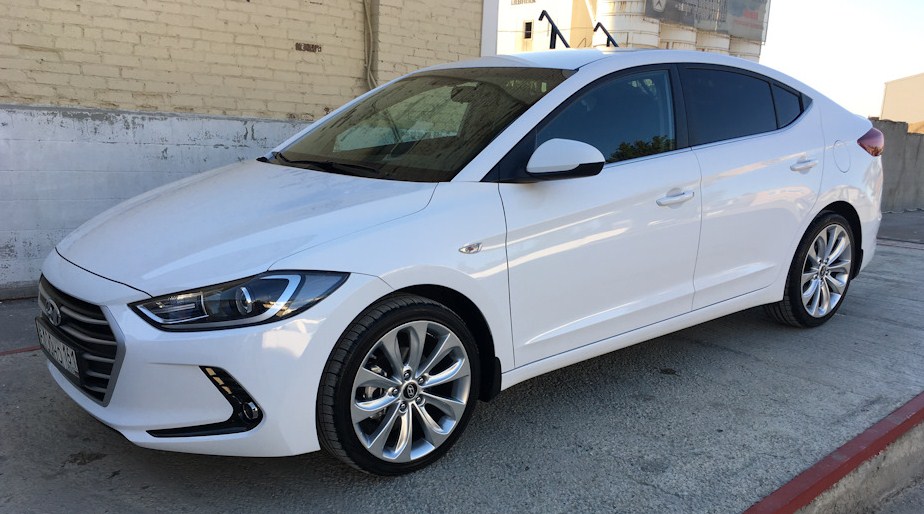

Альберт Асылбаев 7 лет назад 1 905 Hyundai Elantra VI (AD) 2016–н.в. Шины и диски Какие параметры диска и шин R18 идеально подойдут на Хендай Элантру 2017? Хотелось бы идеально подобрать. Чтобы не торчали и подвеска не страдала.

Шины — 225/40R18, диск — 7.0-7.5J, вылет — ET46-50, диаметр ступичного отверстия — ЦО 67.1 мм
Вот на фото 225 40 R18, диск — 7.5J, вылет — ET48. Диски реплика от Сонаты
