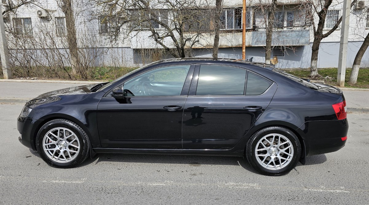

Прикладываю фото, как выглядит Октавия А7 с шинами 235/50R17. Устанавливать такие или нет, решать только вам.
