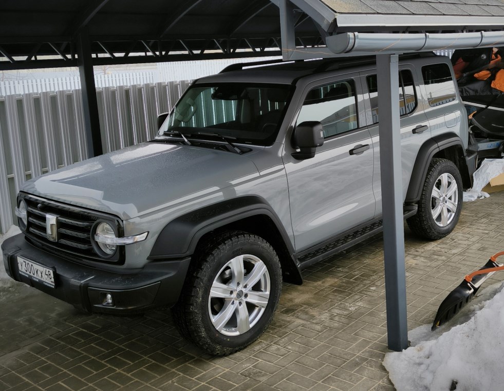

С завода Tank 300 оснащается колесами на 17 и 18 дюймов, в зависимости от комплектации. Можно поставить колеса альтернативных размеров, например, 20-дюймовые.
Пример, один владелец поставил диски Mak с шинами 265/60R20.
Параметры диска: Ширина — 8.5J, разболтовка — 6x139.7, вылет — ET 30, диаметр ступичного отверстия — ЦО 100.1 мм.
