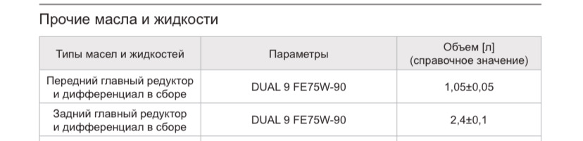

В редуктора мостов Tank 300 рекомендуется заливать масла, вязкостью 75W-90, класса API Gl4/Gl5. Например: ZIC GFT 75W-90.
Заправочные объемы:
Передний редуктор — 1,05 л
Задний — 2,4 л
В раздаточную коробку заливается масло для автоматических трансмиссий с пометкой ATF, например MOTUL Multi ATF или ZIC ATF MULTI LF.
Для раздаточной коробки требуется до 2 литров масла.

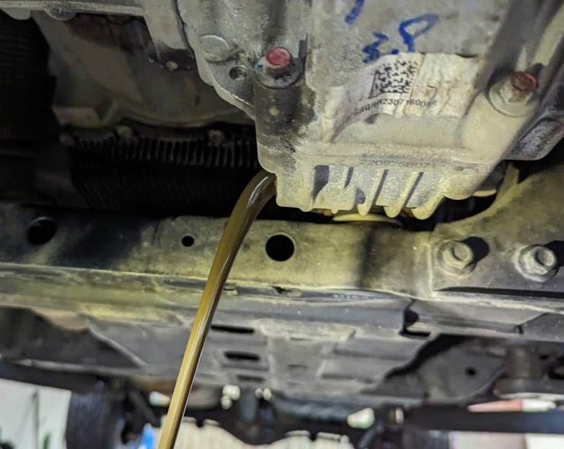

Масло из переднего редуктора
Из книги по эксплуатации.
