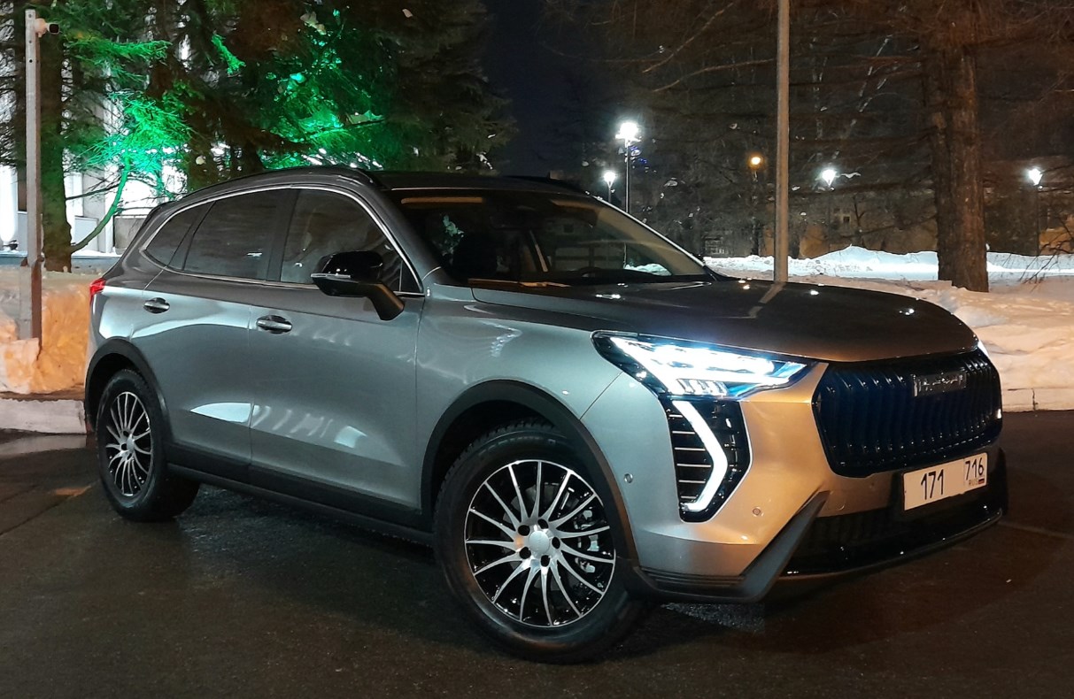

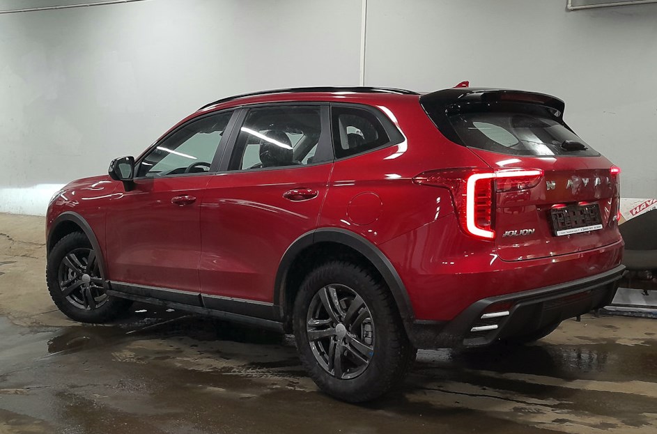

Да, подойдут. С шинами 225/60R18 автомобиль станет выше на 1 см. Также можно поставить 235/60R18 — так клиренс увеличиться на 1,7 см.
Если выберите колеса R17, то можно поставить шины 225/65R17 вместо заводских 215/60R17. В таком случае клиренс вырастет на 1,7 см.
