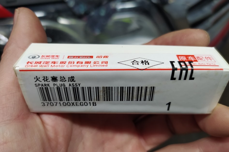

Для двигателя 1.5 (143 л.с.) GW4B15 подойдут свечи зажигания с артикулом Great Wall 3707100XEG01B.
Для мотора 1.5 (150 л.с.) GW4G15D версии 4x4 подходят свечи под номером 3707100WEB03.
Согласно регламенту планового техобслуживания, свечи следует менять каждые 30 000 км пробега.
3707100XEG01B
