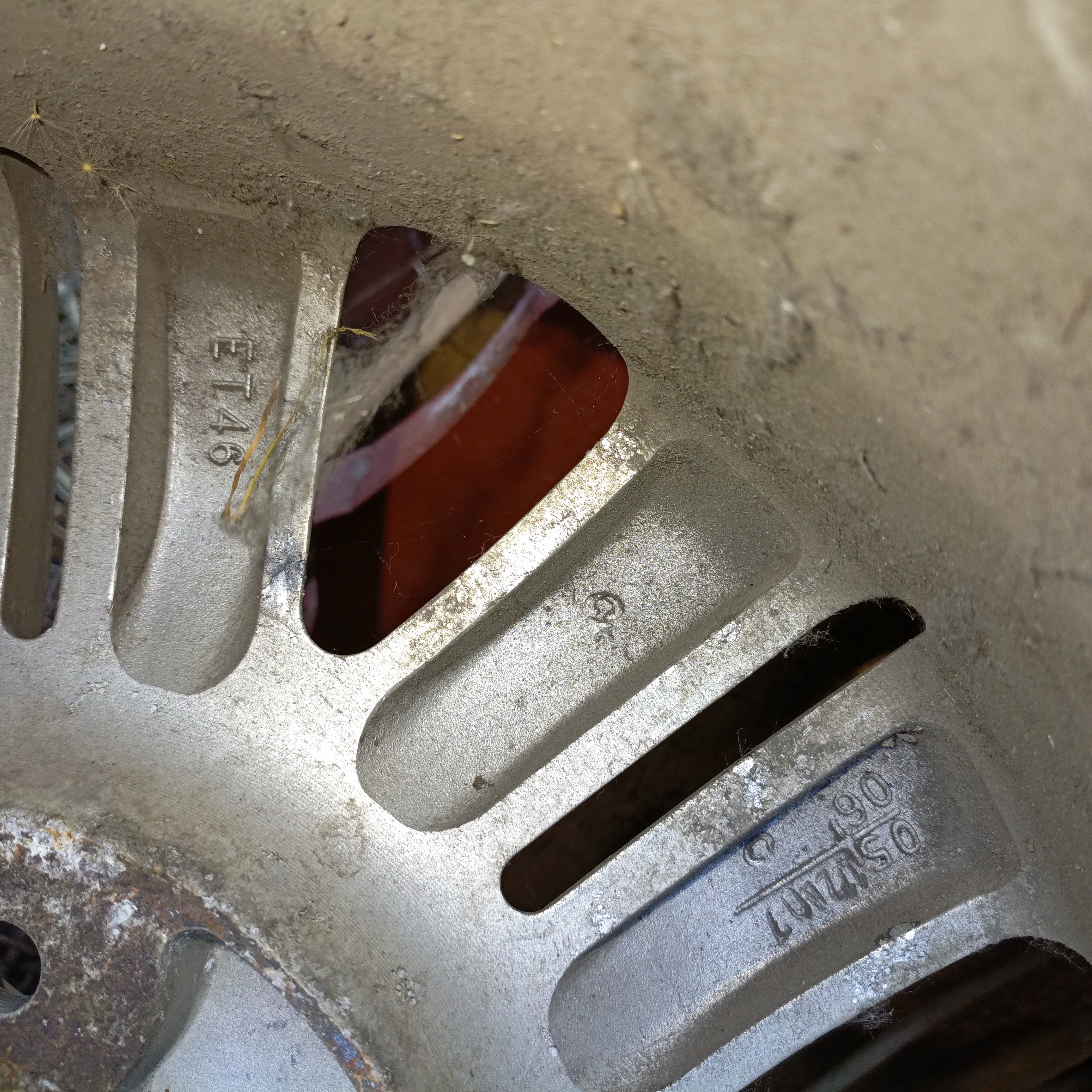

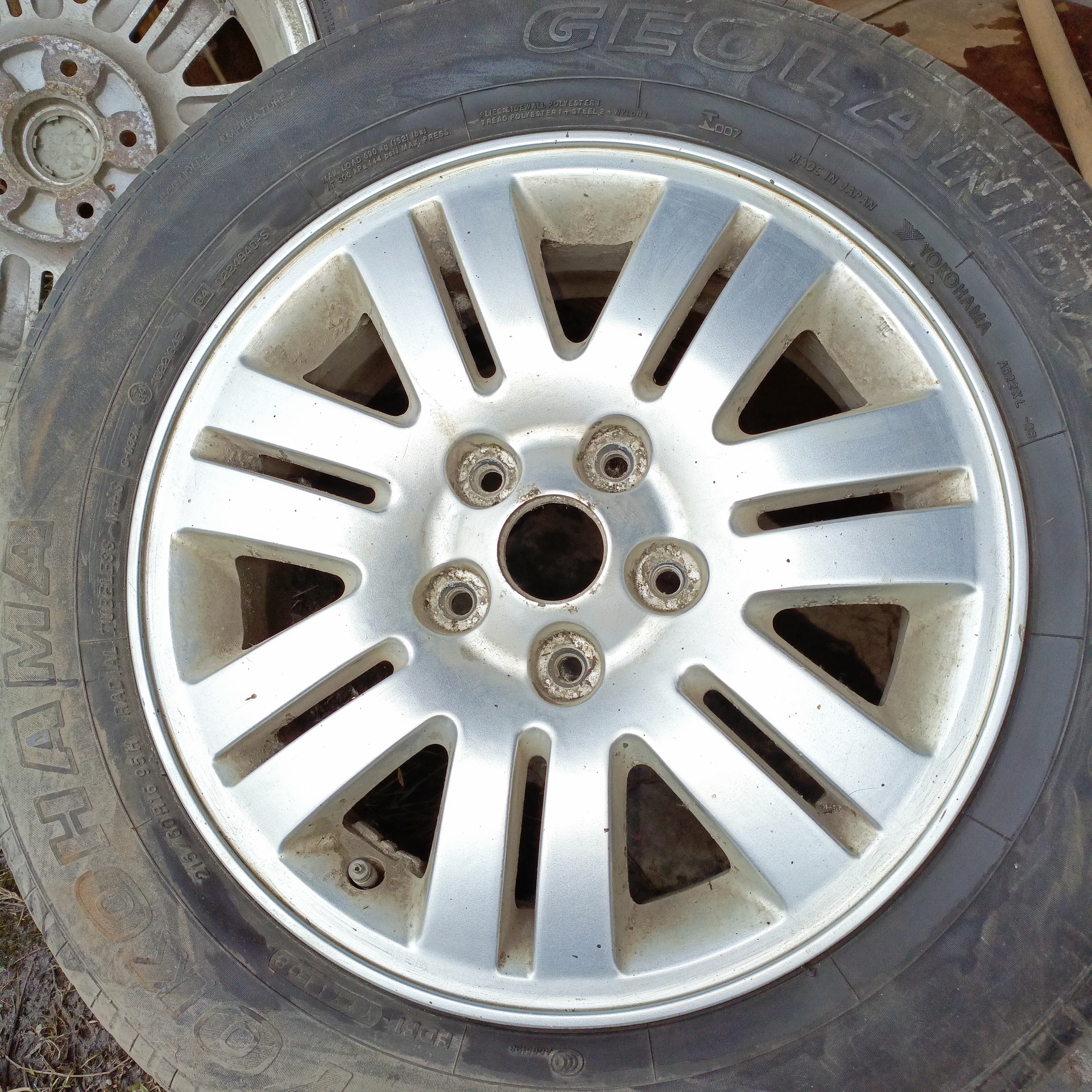

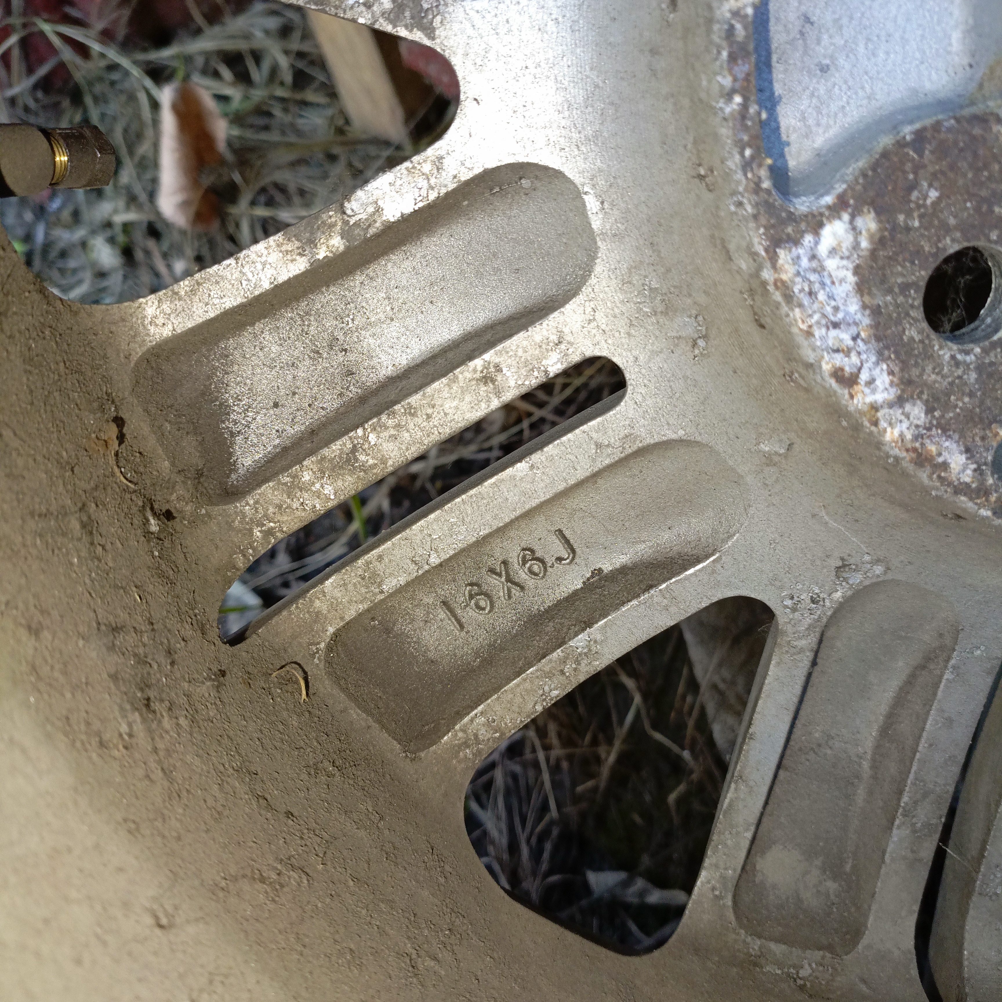

Илья 2 года назад 1 193 Haval Jolion (2021-н.в.)Mitsubishi Outlander (I) 2001–07 Шины и диски Можно ли поставить диски 6Jx16 ET46 от Mitsubishi Outlander 1 на Haval Jolion? Установка нештатных колёс на haval джолион

Разболтовка у них одинаковая 5x114.3, а вот диаметр ступицы разный. На Jolion — ЦО 64.1 мм, а на Outlander — ЦО 67.1 мм. Нужно будет выровнять центровочные кольцами.
По поводу шин сравните сами размеры:
Jolion — https://avtoexperts.ru/question/kakie-razmer-koles-na-havail-jolion/
Outlander 1 — https://avtoexperts.ru/question/razmer-diskov-i-reziny-na-mitsubisi-autlender-1/
