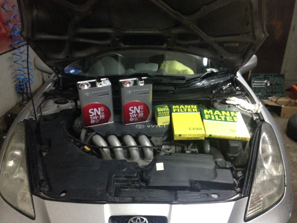

Наиболее популярным является оригинальное масло Toyota 5W30.
Как пишут в руководстве пользователя: use API grade SL “Energy−Conserving” or ILSAC multigrade engine oil, recommended SAE 5W−30
Значит льём только SN 5W-30 в оба типа моторов, что 1ZZ-FE, что 2ZZ-GE
