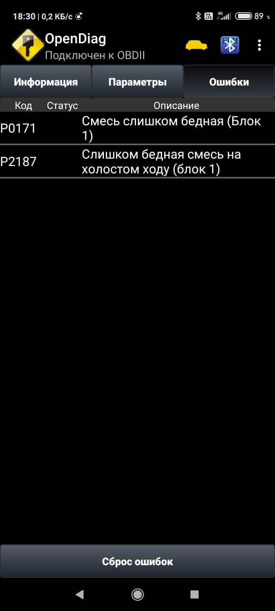

Марат Хайдуллин 6 лет назад 3 074 Geely Emgrand EC (2014-2016) Тюнинг Почему после удаления катализатора появились ошибки P0171 и P2187? Здравствуйте, после удаление катализатора и прошивки под евро - 2 вышла ошибка р0171 и р2187, кто сталкивался с этими ошибками??

О бедной смеси почитайте — https://avtoexperts.ru/article/bednaya-smes-priznaki-i-prichiny-poyavleniya/ . Дело может быть в каком-то из датчиков, например, ДПДЗ, ДМРВ, РХХ, а также бензонасосе и форсунках.
А что за прошивка? Может автор ее где-то накосячил. Часто в таких прошивках тупо обрезают чек по второй лябмде, а реально ничего не настраивают.
Может быть и так, потому недавно у нему тоже зезжала такая же машина и та же ошибка вышла
в сервисе намудрили, пусть другую прошивку применят.
Попробую, отпишусь как решу проблему
