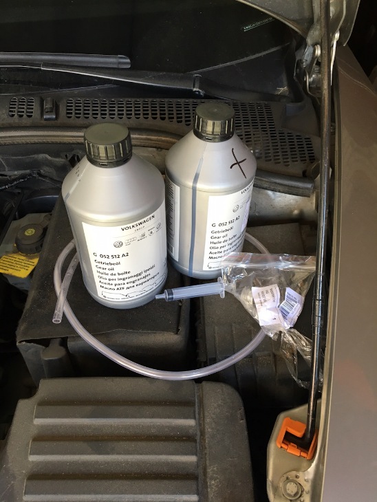

Менять масло нужно. В DSG7 (DQ200) рекомендуется заливать оригинальное масло VAG G052512A2. Для замены нужно всего 1,9 литра.
Масляного фильтра там нет. Менять масло нужно каждые 60-80 000 км пробега.

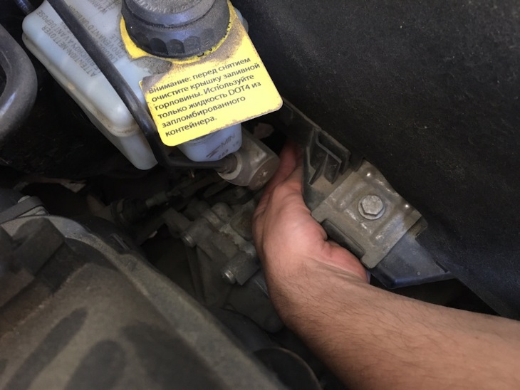

Схема замены видна на фото:
1) откручиваем снизу сливную пробку, сливаем масло.
2) За АКБ имеется сапун через который нужно залить свежее масло — 1,9 литра. Заливаем с помощью трубки или шприца.
G052512A2

рука тянется к сапуну
А что за несоответствие в этом посте? Сначала автор пишет:"В DSG7 (DQ200) рекомендуется заливать оригинальное масло G 052 154 A2", — а потом заливает совершенно иное масло — G052512A2
Спасибо, что заметили ошибку! Действительно, в DSG7 заливается именно — VAG G052512A2, но не G 052 154 A2
