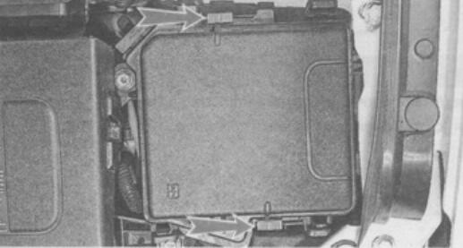

Блок предохранителей, отвечающий за свет, находится под капотом. EF5 дальний свет, габариты — Ef2 и EF1, противотуманки — Ef4, смотрите на фото.
расположение блока
сдвигаем два держателя, чтобы открыть крышку

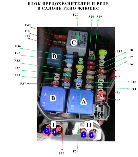

блок предохраниетелей в салоне
что обозначают
