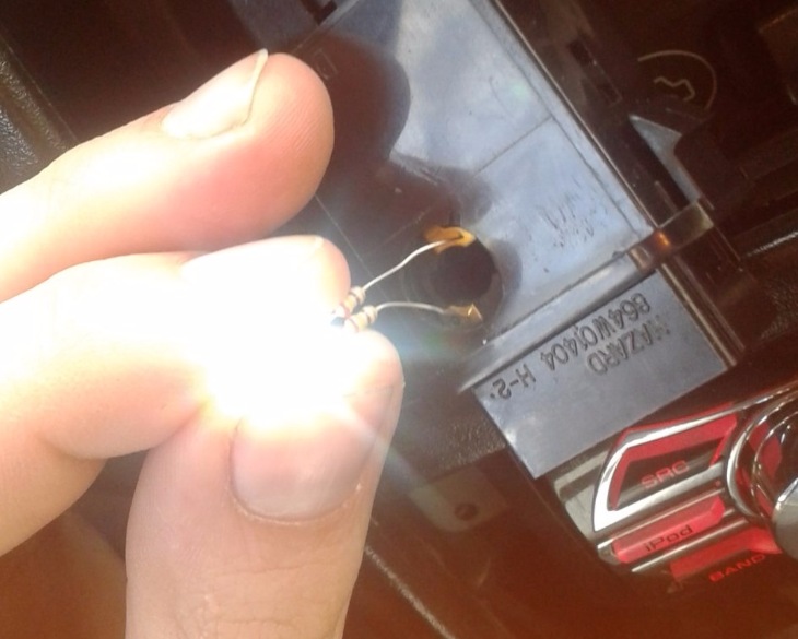

Заменил лампочку на светодиод 12В с сопротивлением 130 Ом, плюсовым выводом на контакт №3 соединительного разъема-не горит. Оказалось на данном контакте отсутствует напряжение. Все предохранители исправны, все приборы работают в штатном режиме(поворотники, аварийная сигнализация,фары,габариты,стопсигналы, приемник,часы, освещение салона и багажника, прикуриватель). Далее соединил контакт №3 с предохранителем Ef12 в моторном отсеке отдельным проводом с предохранителем 5А(на всякий случай чтобы не спалить чего нибудь) Предохранитель 5А сгорел, все остальное продолжает работать в штатном режиме, до разъема № С202 и С203 добраться, чтобы прозвонить цепь возможности пока нет, я так понимаю нужно снимать торпедо. Прошу помочь советом если есть такая возможность.

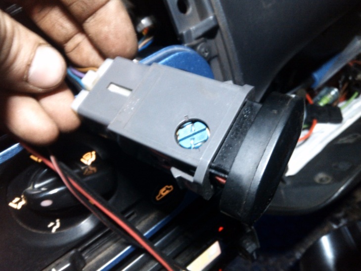

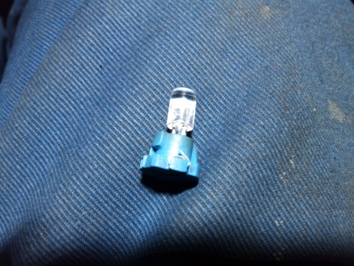

Вот на фото. Вынимайте саму кнопку, вытаскивайте лампочку и ставите новую. Лампа — 1.2 Вт.
