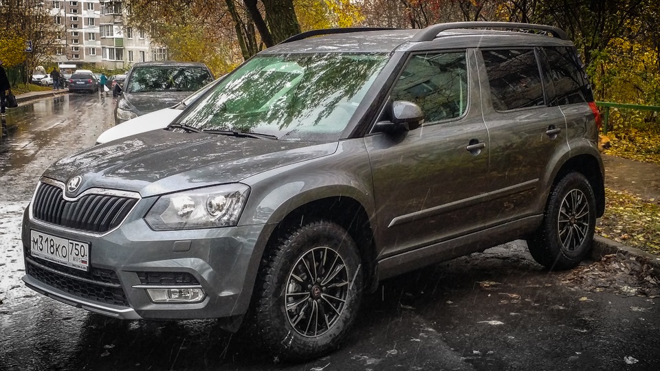

Можно увеличить размерность шин с 215/60 R 16 до 215/65÷70 на Шкоде Йети?
Можно увеличить размерность шин с 215/60 R 16 ширина диска 7G до 215/65÷70 при тех же размерах диска для шкода йети 2010 год привод полный? Как это будет влиять на безопасность и управляемость?
215/65 R16 — идеально для Йети, клиренс немного подрастает, при этом, ничего не цепляет, машина валкой не становится.
А вот 215/70 R16 — дает еще больший прирост клиренса, но минус в том, что может цеплять кузов, но можно поставить проставки и тогда просвет будет еще больше и колеса встанут https://avtoexperts.ru/article/kak-uvelichit-dorozhny-j-prosvet-avtomobilya/
215 / 65 R16
вот 215/70 R16
на моем етти 215\65\16 ЦЕПЛЯЕТ при повороте руль до конца за брызговик и движок теряет чуток мощность
