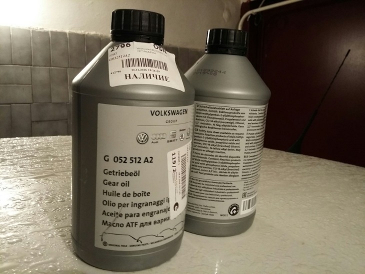

Лучше залить gl4. Gl5 больше подходит для редукторов
Это масло для мостов, где требуется масло класса API GL-5.
Для мкпп рапида лучше оригинал — VAG G052 512 A2. Нужно два литра.
