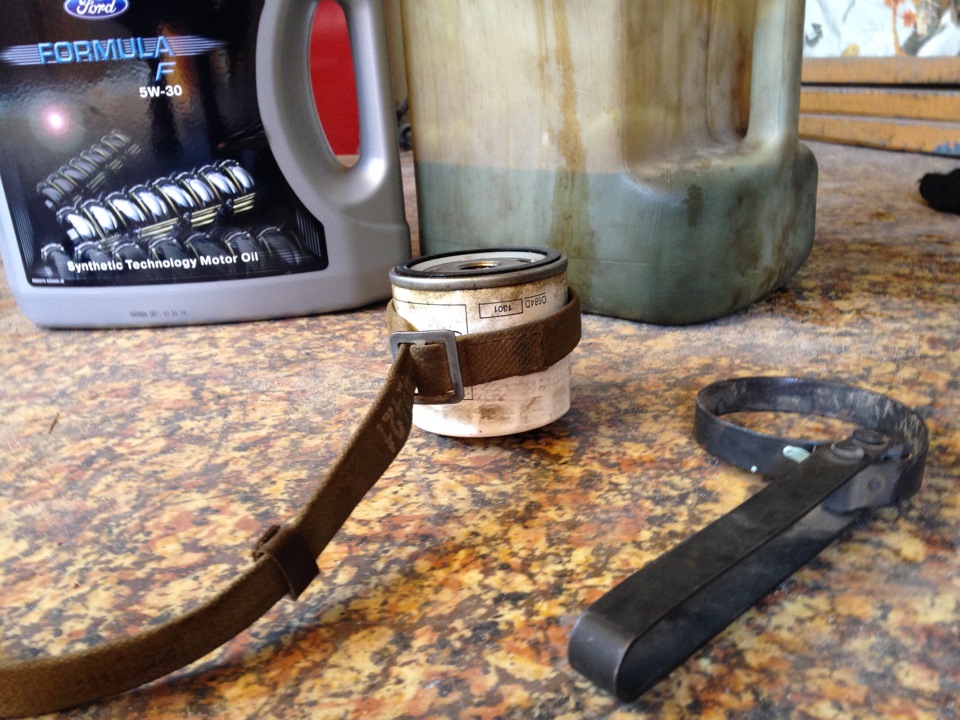

В любой из двигателей Форд Фокус 3 нужно чуть больше 4-х литров масла, а именно — 4,1 л — для 1.6 литрового агрегата и 4.3 л для мотора 2.0 литра! так что пятилитровая канистра нужна будет. Оригинальное масло Ford 5W30
Ford Formula 5W30
Ford Formula 5W30

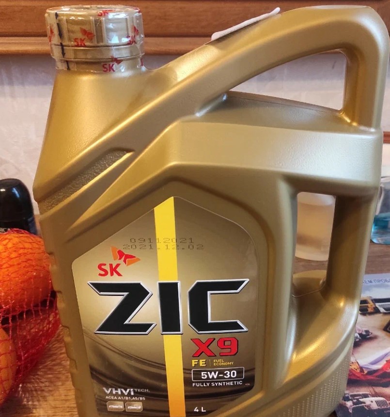

ZIC X9 FE 5W-30 соответствует допускам Ford WSS‑M2C913‑C и классу A5/B5
