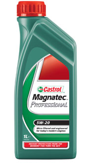

Согласно стандарту, установленному для автомобилей Форд Фокус iii с бензиновыми силовыми агрегатами на гарантийном обслуживании, моторное масло должно соответствовать следующей спецификации: WSS-M2C948-B 5W20.
В магазинах вы найдете только один продукт, соответствующих данной спецификации, и это будет Castrol Magnatec Professional E 5W20.
Кроме того, производитель рекомендует в качестве альтернативы применять масло с маркировкой WSS-M2C913-C 5W30. Оно же подойдет для дизеля. Под такую спецификацию подходит масло FordFormula F, которое заливается на заводе. Кроме того, практически у каждого производителя найдутся продукты с данными параметрами.
