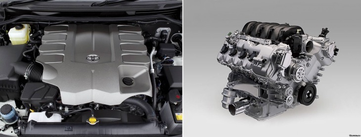

Вообще, замена масла моторного по регламенту предусмотрена каждые 10 000 км пробега или раз в год, в зависимости от того, что наступит раньше. Если что-то уже вышло, то меняйте.
Что касается масла, то в двигатель 1UR-Fe 4.6 обычно заливают масло с вязкостью 5W30 или 0W20. Но и 0W40 подойдет. Так что, если нет проблем с этим маслом, то лейте его и дальше.
Заправочный объем — 7,5 л.
