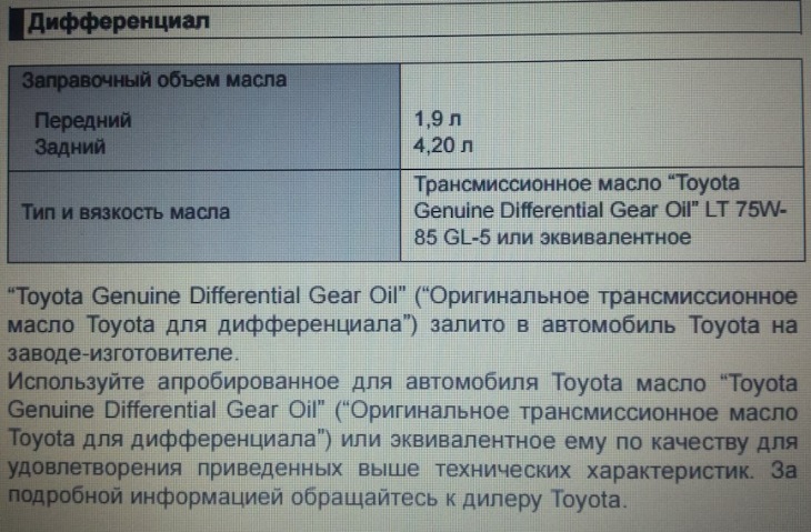

Редукторы — 75W85 GL5, в передний — 1,9 л, задний — 4,2 л.

редукторы
