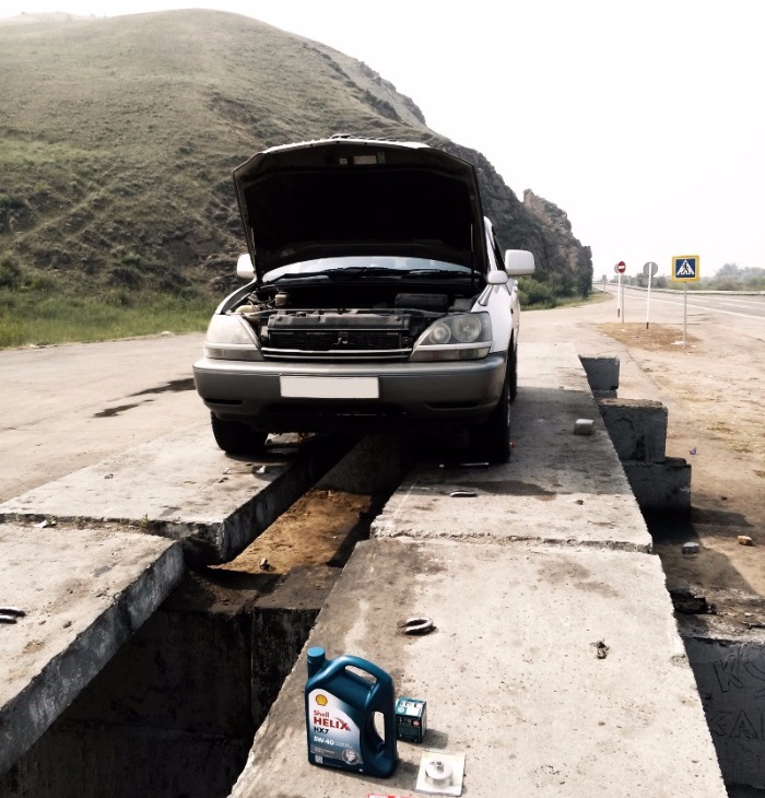

харрьер 5S-Fe
Вполне можно залить полусинтетику 5W40 всесезонное залить как раз и недорого и наверняка пробег уже не маленький, так что лучше будет) да и чаще менять и гуд
