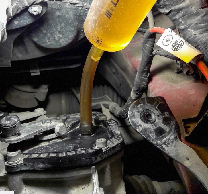

Схема замены:
1) снять защиту картера, открутить сливную пробку коробки, подставив тару для слива жидкости
2) когда слилось масло, закрутить пробку
3) заливное отверстие (сапун) расположен в подкапотном пространстве. Чтобы подобраться к нему, нужно снять аккумулятор и место куда он крепится. Далее обнаруживаем сапун и с помощью шприца или иного приспособления заливаем масло.
заливка масла
