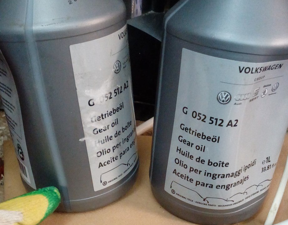

Дилеры могут залить одно из следующих масел:
G 052 512 A2
VAG G 052 182 A2 ATF DSG
VAG G060726A2
В коробку заливается около 1,9 литра. Для замены нужно взять не более двух банок.
