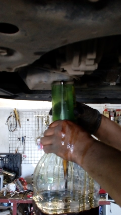

2) сливаем старое масло

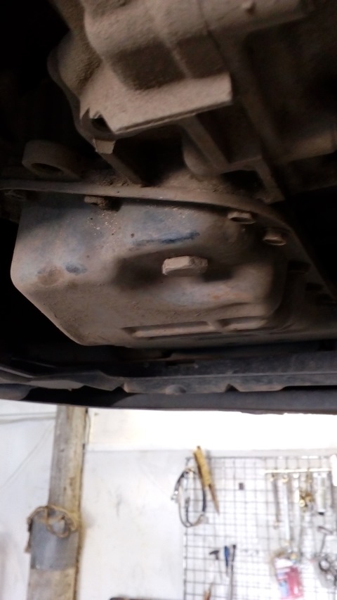

3) можно снять поддон, чтобы его промыть, но дело это не обязательно.

поддон
сливаем масло с вариатора
