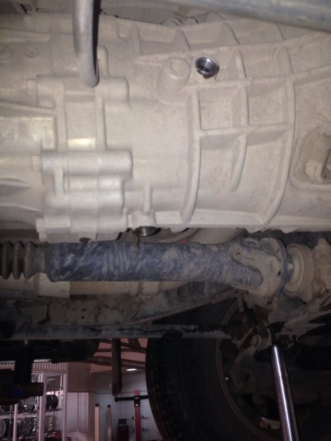

В механическую коробку передач лить оригинал — MT XZ Gear Oil 75W-85 (артикул — ke916-99931). Заправочный объем — 5,1 литра.
В раздаточную коробку — Nissan AT-Matic D (артикул ke908-99931) . Объем — 2,2 литра.
В редуктор переднего моста — NISSAN KE907-99932 "Differential Oil. 1,3 литра. Вязкость 80W90
В задний мост — 1,3 литра. Масло с LSD 80W90.
Все это менять каждые 60 000 км пробега.
