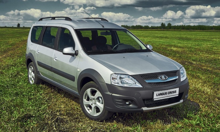

В 2015 году появилась новая модификация Largus под названием Cross. Машина получила литые диски на 16 дюймов и пластиковый обвес по периметру кузова. Многим эта модификация кажется симпатичнее, хотя по дизайну это все тот же Largus.

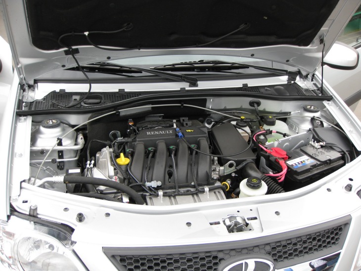

В серию Largus пошел с двумя моторами Renault – восьмиклапанным 1,6 (84 л.с.) и шестнадцатиклапанным 1,6 (105 л.с. в версии евро-4 и 102 л.с. в версии евро-5).

Моторы эти хорошо известны по куче моделей Renault. Они не могут похвастать какой-то особенной мощностью или экономичностью, зато славятся своим ресурсом. При должном уходе до первого ремонта они могут пройти около полумиллиона километров (особенно восьмиклапанник, у мотора с 16 клапанами ресурс чуть ниже), что особенно ценится у таксистов и водителей развозных фургонов, которым приходится в год наматывать по сотне тысяч километров.

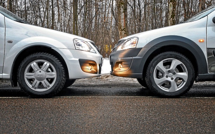

В 2015 году появилась модификация Largus Cross, которая отличается от обычного универсала увеличенным дорожным просветом. Увеличение клиренса достигнуто с помощью установки больших колес и небольшого изменения подвески – при сохранении общей схемы у Cross другие стойки и более длинные задние пружины. Эти нехитрые замены помогли увеличить клиренс со 170 до 200 мм без изменения поведения автомобиля.
Обычный Ларгус слева и Ларгус Кросс справа

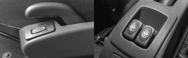

К эргономике Largus обычно много претензий и, действительно, странных решений в салоне хватает. Впрочем, и к кнопкам подогрева сидений в слепой зоне, и к джойстику регулировки зеркал под ручником, и к сигналу на подрулевом переключателе, и к кнопкам электростеклоподъемников на торпедо владельцы привыкают за пару месяцев, после чего это уже не вызывает дискомфорта.
Кнопки управления подогревом сидений и регулировки задний стеклоподъемников
