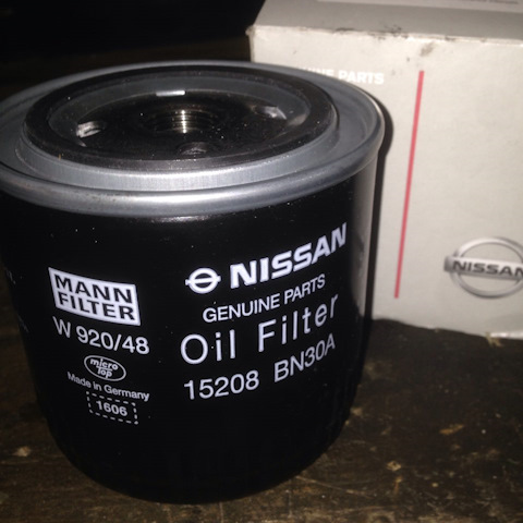

Производитель рекомендуется заливать оригинальное моторное масло Nissan KE900-90042-R 5W40. 5-литровая канистра стоит 2 000 рублей.

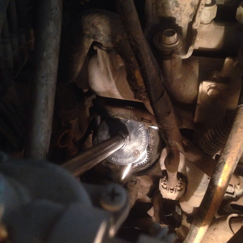

откручиваем масляный фильтр
