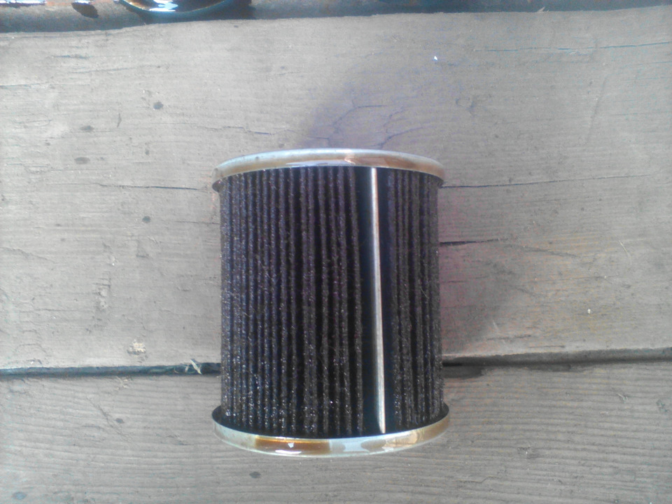

Периодичность — каждые 10-15 тысяч км пробега. Также не забудьте поменять масляный фильтр.
