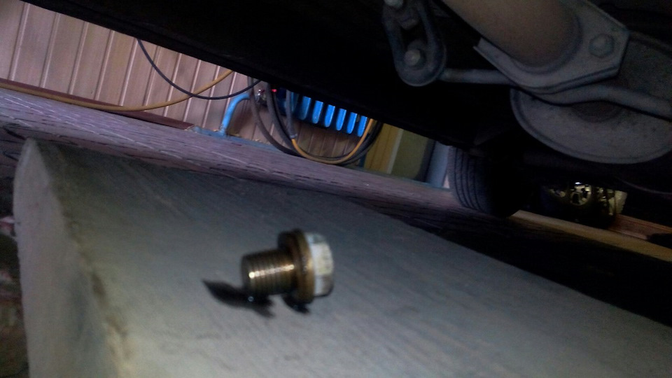

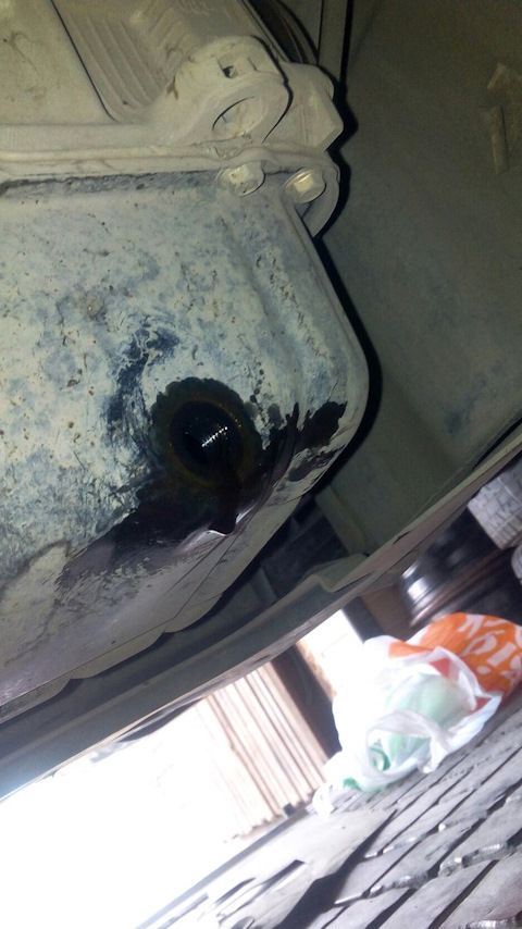

1) заехали на эстакаду
2) нашли сливную пробку, открутили ее ключом на 17
3) слилось все масло, открутили масляный фильтр, поменяли его
4) закрутили сливную пробку
5) залили свежее масло в ДВС до уровня между Min и Max
Сливная пробка на 17
открутили сливную пробку
