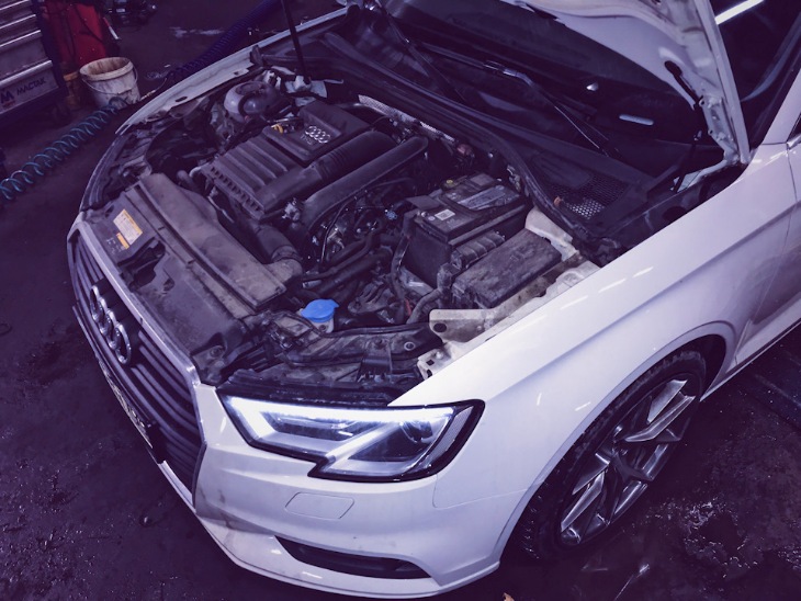

Борис 8 лет назад 2 779 Audi A3 Sedan (8V) 2013-н.в. Моторное масло Масло в двигатель Ауди А3 седан. Какое и сколько? Здравствуйте, подскажите какое масло следует заливать в двигатель A3 Sedan 8V, и сколько литров? с каким интервалом менять?
