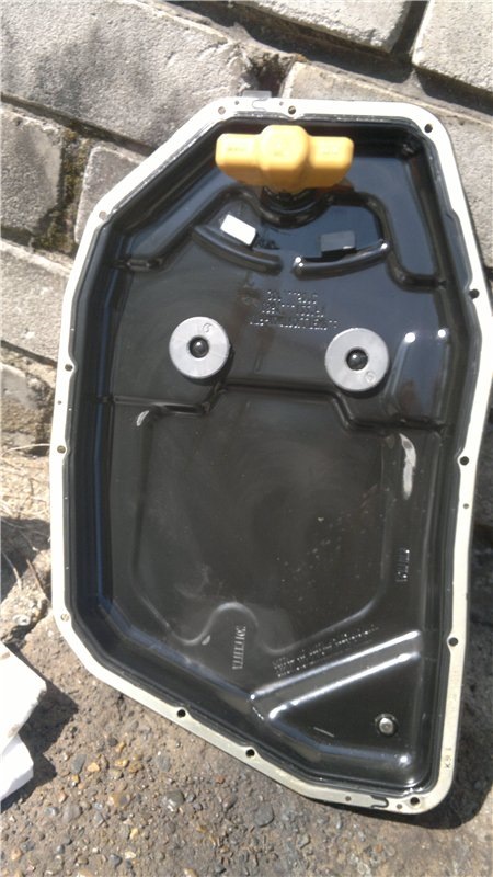

Сняли поддон АКПП
поддон АКПП

Сняли поддон АКПП
поддон АКПП
