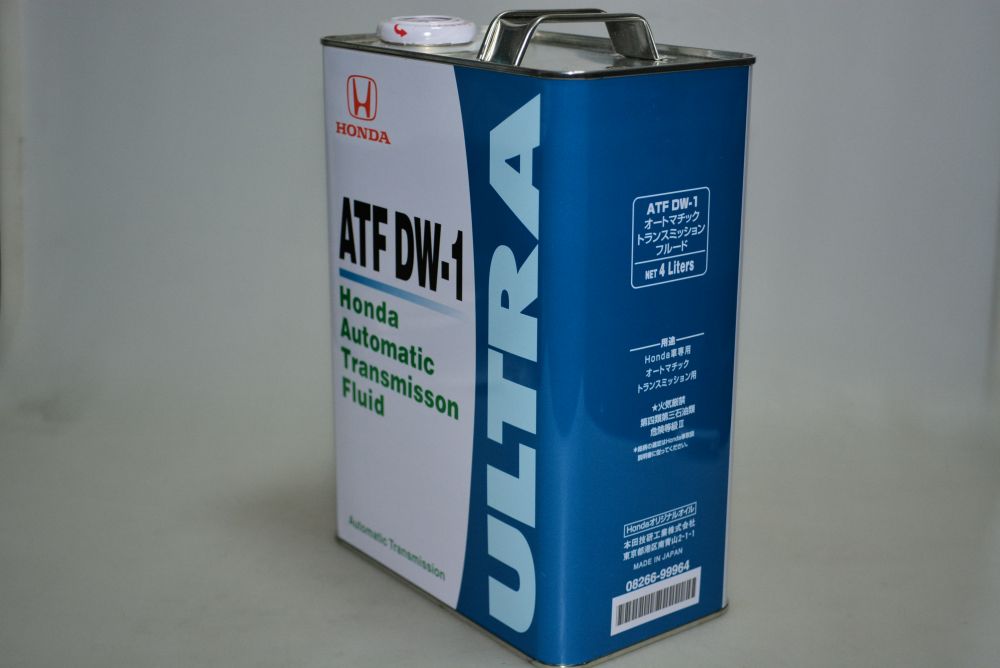

Honda ATF DW1 — это синтетическое трансмиссионное масло, вышедшее в 2011 году, оно заливается во все современные АКПП моделей Хонда.
ATF Z1 — это минеральное масло, было распространенно до появления синтетической DW1.
Если у вас залито Z1, то вполне можно залить/долить DW1. А вот если залито DW1 — то доливать минеральное Z1 не рекомендуется.
Z1 — минеральное
DW1 — синтетика современная
