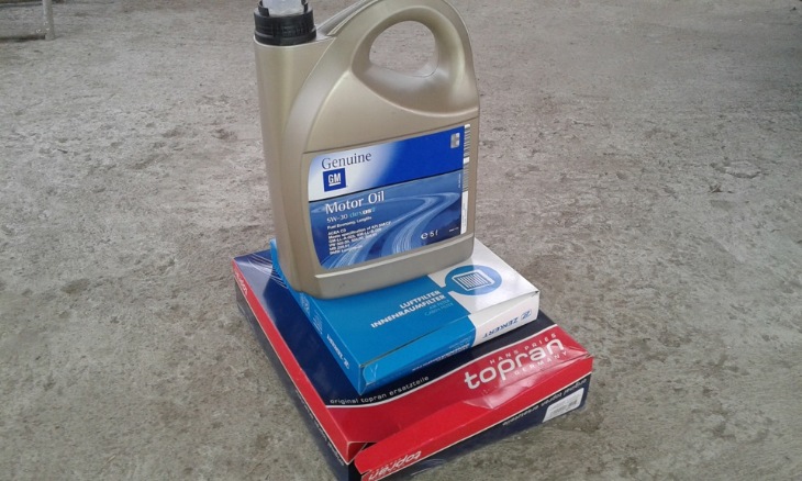

В двигатель 2.0 CDTI (A 20 DTH) заливается 4,5 литра масла. Обычно при замене хватает 4 литра.
Можно выбрать из этих:
GM Dexos2 5W30 — самое недорогое и то что прописал производитель.
Motul 8100 X-cess 5W40, 8100 X-clean 5W40
RAVENOL HLS SAE 5W-30
Также нужно заменить сливную пробку — GM 0652300
