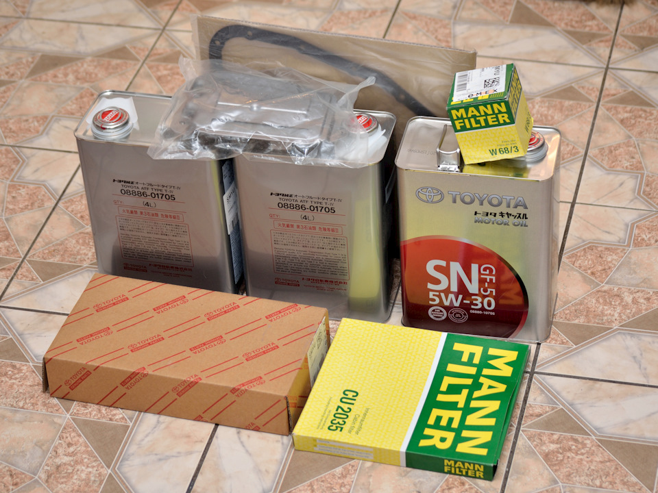

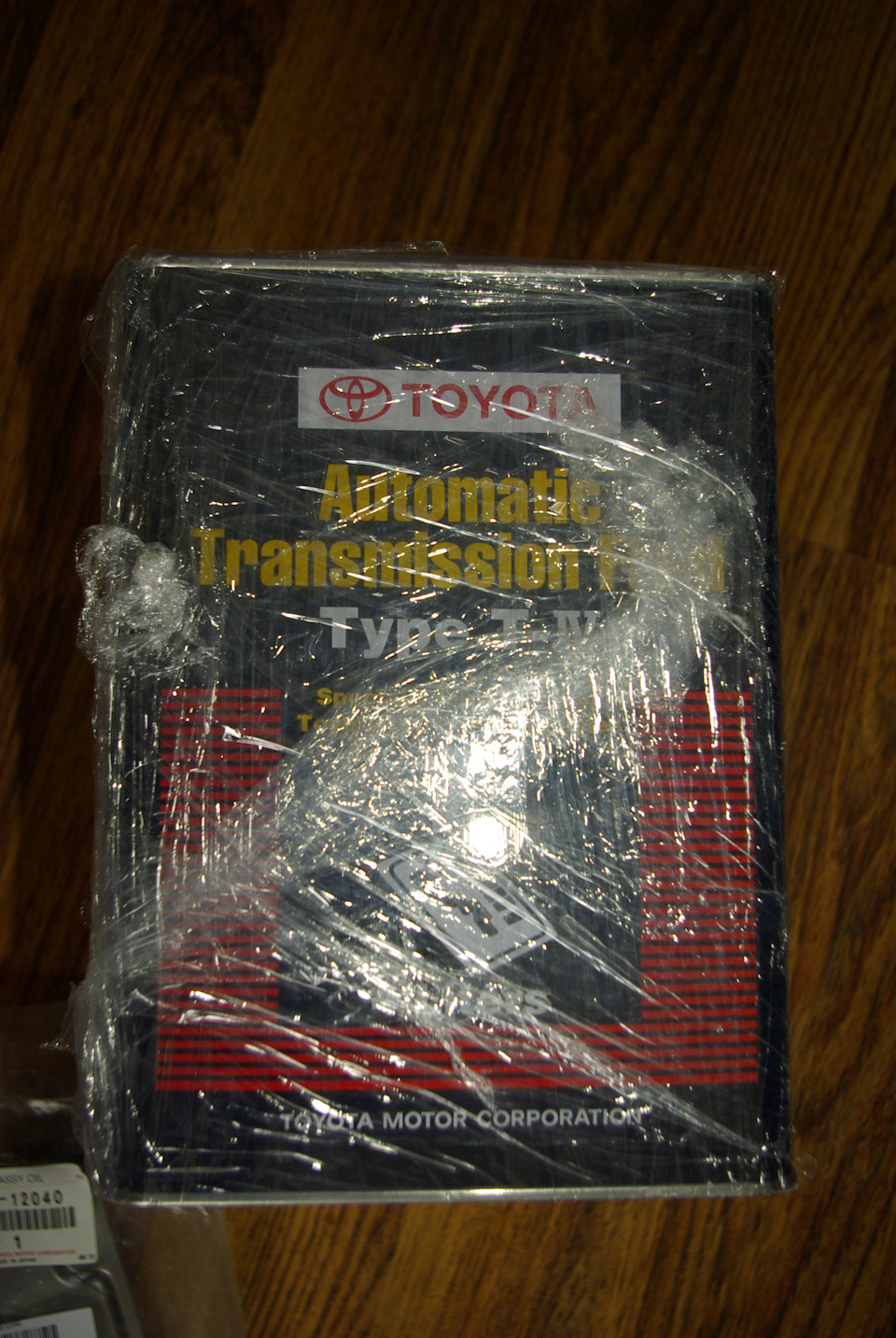

В 4-ступенчатую автоматическую коробку передач Короллы рекомендуется заливать оригинальное трансмиссионное масло Toyota Type T-IV. Для частичной замены нужно 5 литров жидкости, при полной 8
Интервал — каждые 50-60 000 км пробега. Кроме жидкости акпп нужно приобрести фильтр коробки. На фото видно
