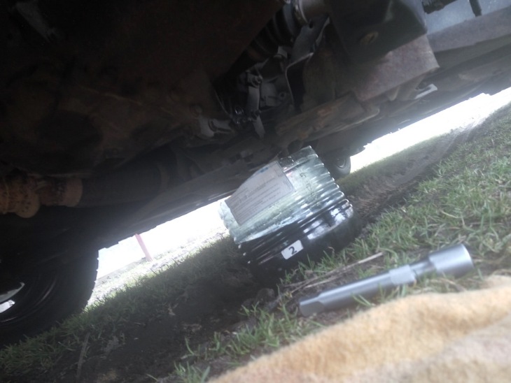

Роботизированная коробка 2-Tronic не имеет традиционной заливной пробки, как например на механической или автоматической коробке. Но есть сапун, через который заливается масло. Расположен он под корпусом воздушного фильтра, сверху на коробке. Возможно, потребуется снять аккумулятор. Снимите корпус воздушного фильтр или АКБ, увидите пластиковый колпачок-крышку — снимите его и можете заливать масло.
Чтобы залить масло потребуется воронка с длинной трубкой или маслозаливной шприц.
Для замены достаточно 2 литров масла.
Жидкости:
TOTAL TRANSMISSION Gear 8 75W80 ELf Tranself NFJ 75W80
Жидкости:
