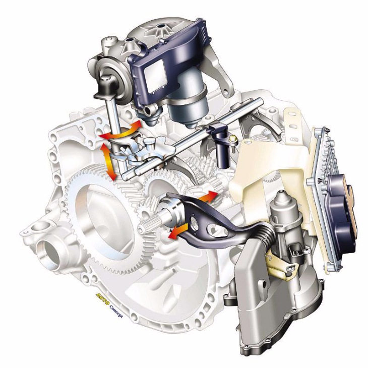

Робот на Пежо 207 — это адаптивная роботизированная 5-ступенчатая коробка под названием 2-Tronic. В основе — 5-ступенчатая МКПП MA5, которой управляют два электропривода и электронный блок управления.
Гидроблока как на классической автоматической коробке передач нет.

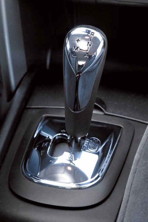

Рычаг РКП
схема 2-Tronic
