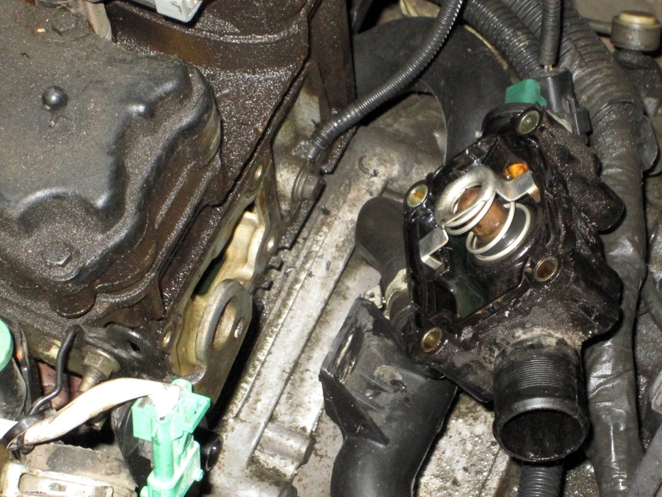

термостат менять, если оттуда течет, а если не вытекает, то и не стоит его менять. Но на всякий случай вот схема. Я так понимаю машина пежо 207.
1) снять корпус воздушного фильтра и другие предметы, мешающие подлезть к термостату
2) открутить болты, которые держат термостат, предварительно отсоединить патрубки, которые идут от него.
3) заменить и поставить все на место.
термостат peugeot 207
няли термостат. Фото — drive2.ru/l/2937688/
